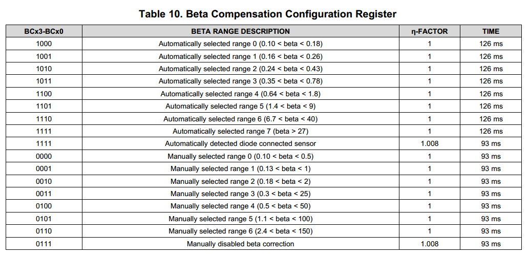

专家好!
我在阅读TMP432 datasheet 时,有疑问。
如下图,beta分段有重叠,若我的设计中beta=15,采用手动模式,BC3:0应该设置成0011还是0100,还是0101

您好,
都可以的,只要设计的beta值在选择的范围内都可以。
