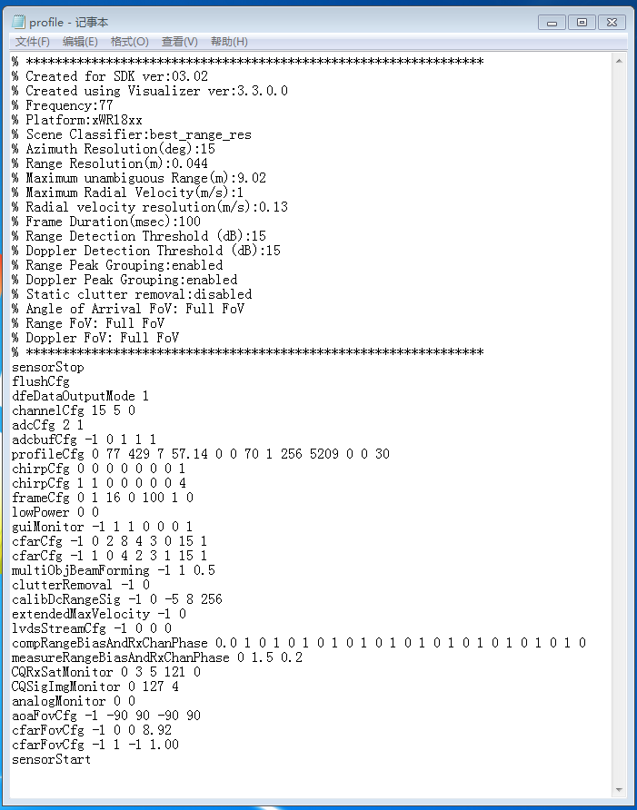

mmWave Demo Visualizer 生成的profile.cfg文件有没有解释文档?谁能给提供一下

profile.cfg的参数说明,请参考mmwave SDK user guide的3. 4. Configuration (.cfg) File Format章节。

好的,谢谢
