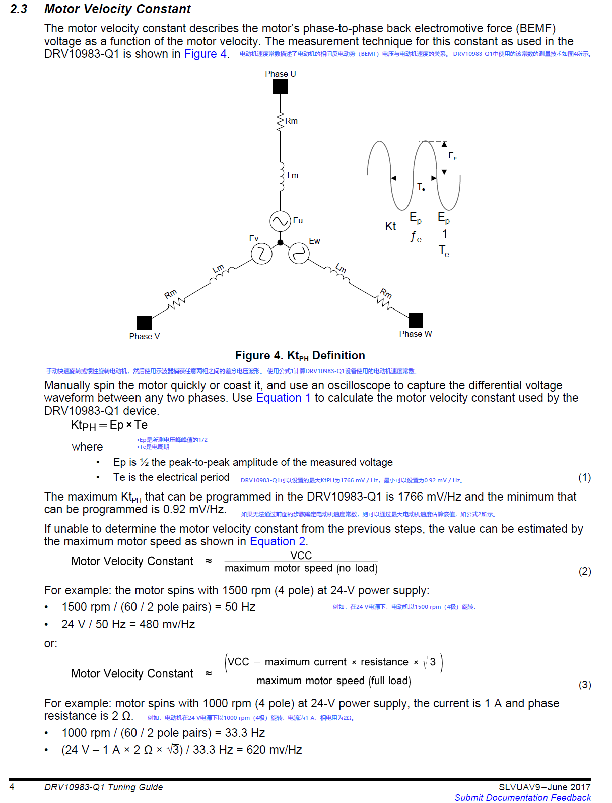

这里的电机反电动势系数是指线电压峰峰值的一半除以电频率
那后续的24V的两个例子的计算
第1个根据电压计算,第一步算出了电频率为50HZ,然后直接拿24V除,不是应该24V的一半来除吗
第2个根据电流计算,第一步算出了电频率为33.3Hz,然后用24V减去了线电阻电压降,这里的1A是指相电流吧,同时和第一个一样,不是应该把电压再除以2吗
那后续的24V的两个例子的计算
