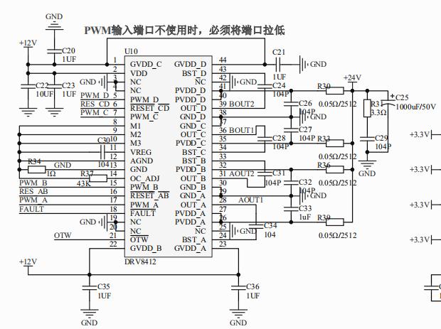

您好,我使用DRV8412驱动三相步进电机,三路PWM,OUT有正常波形,但电机动不起来。用同系列DRV8841是能正常驱动。下面是DRV8412的电路图
  • 请详细描述“电机动不起来”,以便于分析您的现象。
    请提供以下这些信息,这将有助于确定DRV8412为什么不驱动电动机。
    1. 电机是否完全运动?
    2. FAULT引脚有效吗?
    3. 绕组中的电流是否与DRV8841匹配?
    4. 您能否提供DRV8412和DRV8841的AOUT1 / AOUT2电压和AOUT电流的示波器截图?
    5. 您能否提供DRV8412的PWM_A / PWM_B / RESET_AB和DRV8841的AIN1 / AIN2的输入电压的示波器截图?
    同时,请知晓DRV8412不具有通过步进电机控制绕组电流的功能。 可能需要外部电路来控制电流,或者应随着电流的增加和减少来调整占空比。
    DRV8841具有控制电流的能力。请参阅DRV8841(motor control circuitry)的图5。当达到所需电流水平时,该电路通过进入指定的衰减模式来调节电流。
