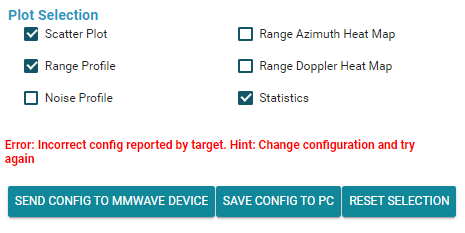

1443bosst、1642boost的mmWave_Demo_Visualizer的high_accuracy全部都不成功。
在industrial toolbox 4.0.1时,运行1443bosst、1642boost的mmWave_Demo_Visualizer的high_accuracy的lab都可以正常,但是升级到4.1.0后,浏览器打开mmWave_Demo_Visualizer 2.1.0,配置好后提示错误,修改参数,但是参数是默认的,无论怎么修改也是不对的。

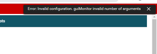

使用1443boost的板子,倒是不出现错误提示,但是在加载cfg文件时,提示错误:
如何解决啊,mmWave_Demo_Visualizer2.1.0无法连接1443boost和1642boost测试high_accuracy的这个lab?
  • 4.1.0支持的是SDK 2.1,请看一下mmWave_Demo_Visualizer里有没有改选SDK2.1版本。
    板卡固件版本,SDK版本,GUI版本,三者对应后,才能够运行起来。
  • 烧写的程序是:xwr16xx_high_accuracy_lab,lab里直接提供的版本,而且在mmWave_Demo_Visualizer选择的也是2.1?
