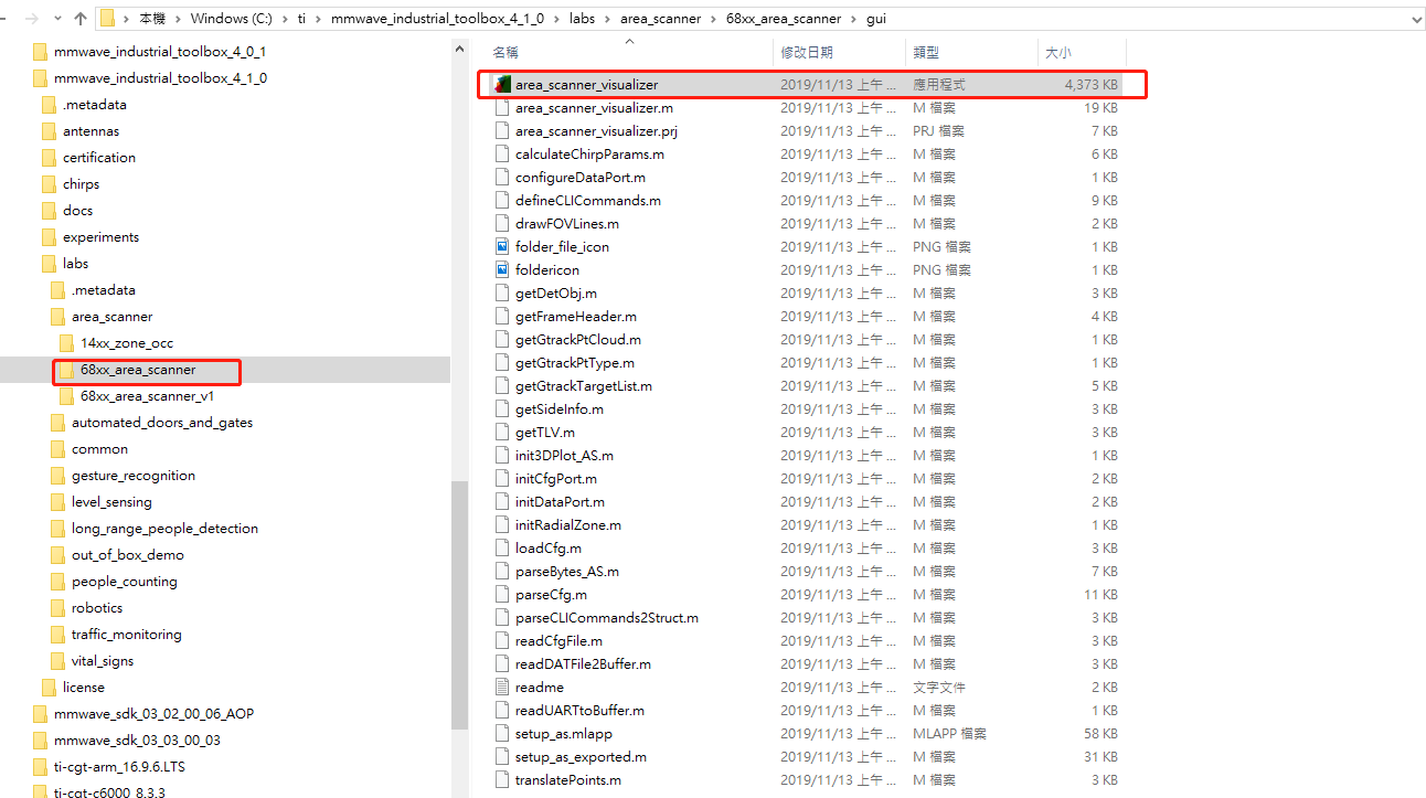

請問一下有沒有Human Falls and Stance 的demo範例 for IWR6843ODS ES2.0的版本
謝謝!
Ping,
对于IWR6843ISK-ODS ES2.0,请尝试下面的步骤。
1. 烧写到ISK-ODS的代码:C:\ti\mmwave_industrial_toolbox_4_1_0\labs\out_of_box_demo\68xx_ods_point_cloud_demo\prebuilt_binaries
2. 使用的GUI:C:\ti\mmwave_industrial_toolbox_4_1_0\labs\area_scanner\68xx_area_scanner_v1\gui
3. 使用的配置文件参考附件。https://e2echina.ti.com/cfs-file/__key/communityserver-discussions-components-files/60/profile_5F00_iwr6843_5F00_ods_5F00_3d_5F00_4.7z
注意,这个GUI只是用于点云的显示,要做跌倒判断,还需要在PC上添加C:/ti/mmwave_industrial_toolbox_4_1_0/experiments/Detecting+Human+Falls+and+Stance+with+IWR6843ODS.html里提到的的相关算法。
