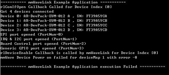

您好,在运行mmwavelink_exampl例程时,出现下图所示错误
问题定位到MMWL_powerOnMaster函数中mmwl_bInitComp值始终为0,导致超时
排查程序后发现RL_DEV_AE_MSSPOWERUPDONE_SB/RL_DEV_AE_MSS_BOOTERRSTATUS_SB两个事件时才会将mmwl_bInitComp置为1
请问,引起该问题的原因是什么?
