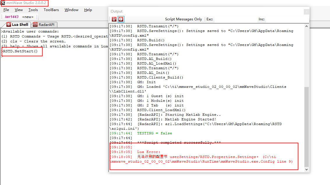

我使用的是DCA1000和IWR1443,在仿照dca1000的用户手册尝试使用matlab通过lua shell控制dca1000的时候,无法打开手册中提到的2777端口如图
我使用的是mmwavestudio 2.0.0.2
请尝试下载下面帖子里的mmWaveStudioConfigUpdate.7z来替换mmwave_studio_02_01_00_00\mmWaveStudio\RunTime\mmWaveStudio.exe.config,把RTTT替换成RSTD。
