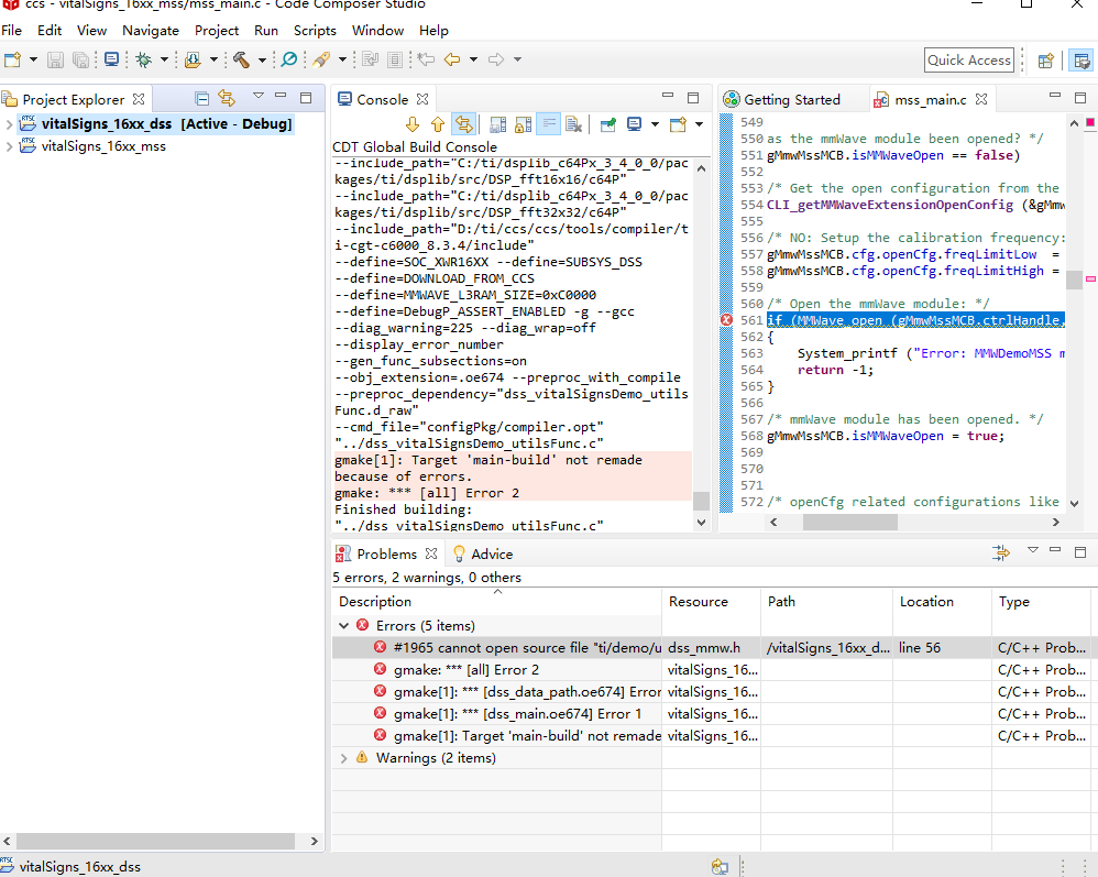

在ccs9.2中TI Resource Explorer下载了lab0001-driver-vital-signs,里面有两个工程,按照使用说明对dss文件进行rebuild,但是出现了错误,不知道怎么解决,有没有大神指导下
  • 看错误提示是找不到某个文件,完整的错误请贴出来看看。

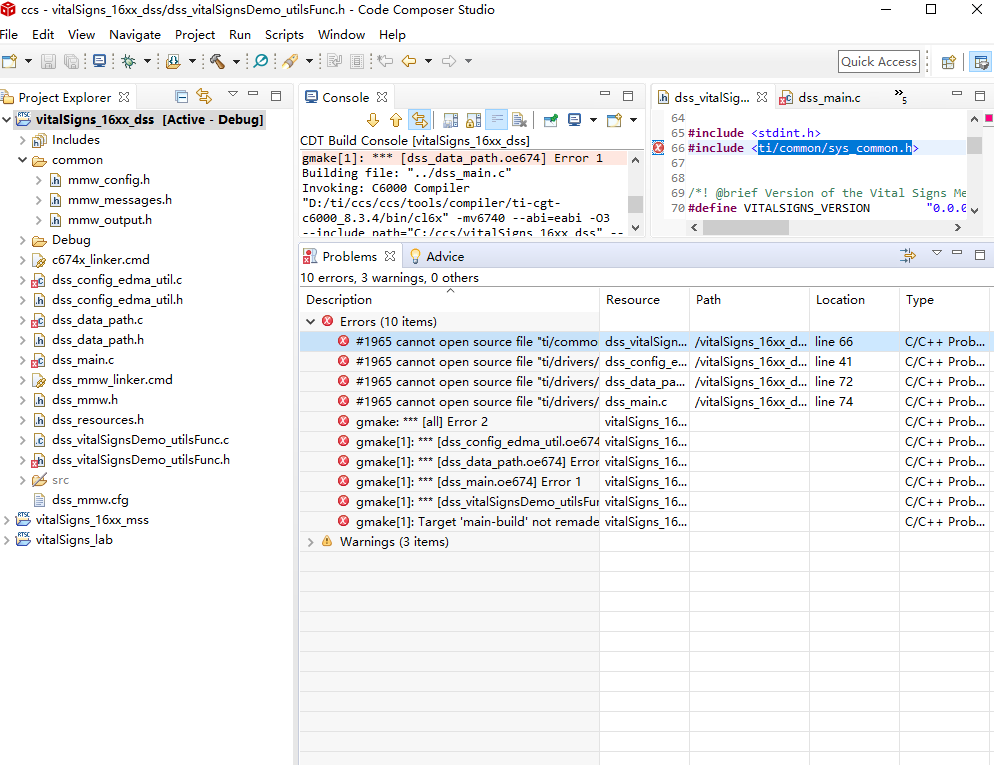

    请问所在的dss_mmw.h有没有加入到工程里面。
  • 那个工程下面有这个文件,是不是路径的问题,程序里直接就是ti/common/sys_common.h,而电脑本地文件是C:\ti\mmwave_automotive_toolbox_2_7_1\labs\lab0001-driver-vital-signs\vitalSigns_target\common。我把SDK的文件删了重装,出现了更多错误,如下图
