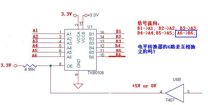

电平转换器的每一路是独立的吗?
Other Parts Discussed in Thread: SN7407, TXB0106, SN7404, PCA9536
TI工程师,您好:
     我在使用电平转换器出现了一个问题。使用的型号是TI的双向电平转换器TXB0106。如图所示,VCCA及VCCB电压相等,都使用3.3V。6路信号中,有5路是从B->A,有一路是从A->B。使能端使用SN7407控制。实验发现,该电平转换器不能正常工作(因为我把A端与B端直接短接时系统正常工作)。后来检测芯片也没坏。所以我考虑应该是使用问题。我觉得使用问题可能有两个:
(1)VCCA及VCCB的供电问题。datasheet中提到需满足VCCA<=VCCB,我这里相等,应该满足该条件;
(2)6路信号不是互相独立的,也就是说,要么所有6路信号从A到B,要么或从B到A。不能让其中一些信号从A到B,另外一些信号从B到A?请教专家是否是这样的。
非常感激。
