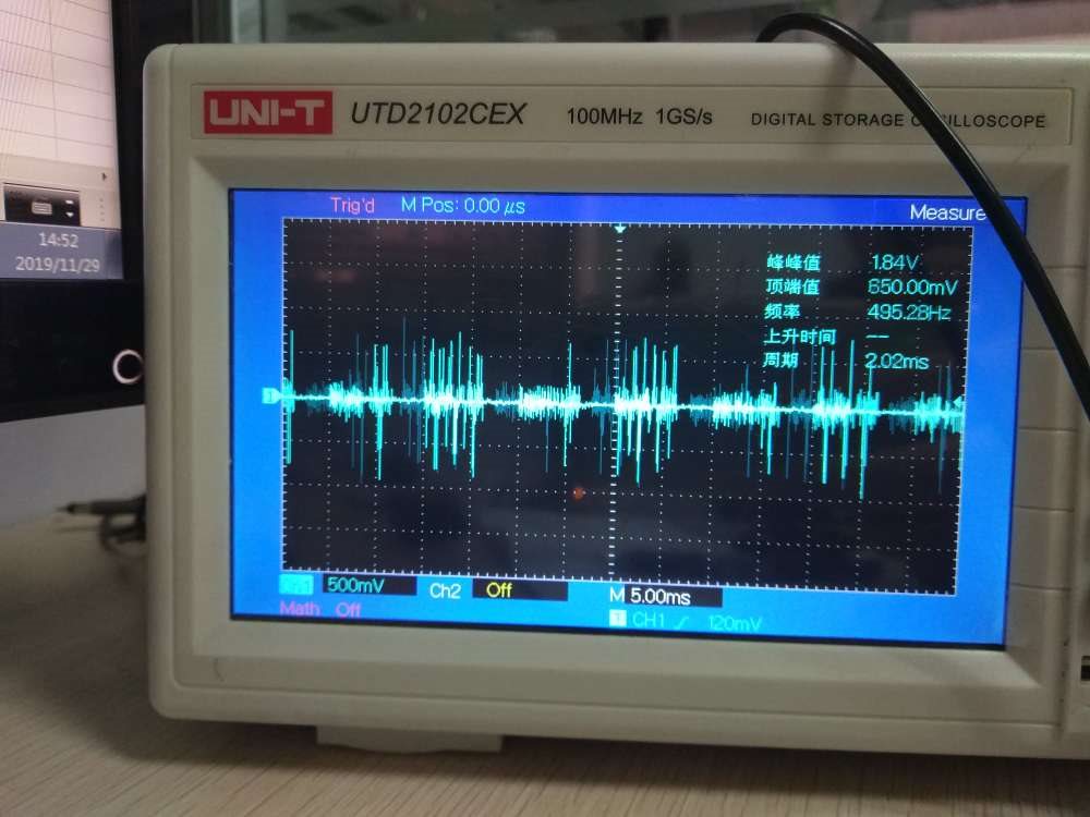

我使用的是mmwave_automotive_toolbox_2_7_1下lab0007_medium_range_radar工程,官网下载后未改动,这个工程内部是带有CANFD驱动的,测试目标结果也有使用CANFD发送,但是我使用Kvaser CAN TOOL(支持CANFD)始终接收不到数据,也没有总线错误。我用示波器测试canfd接口波形如下:
请问,这样的波形是有数据发送吗?
请问,这样的波形是有数据发送吗?
您可以提供设备端和Kvaser工具的bittiming值吗?
