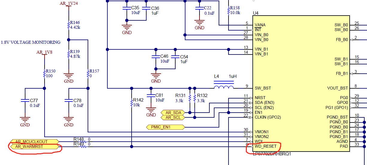

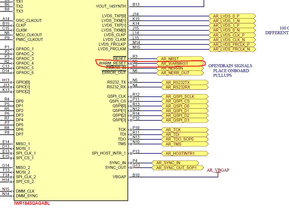

I want to use external watchdog to monitor AWR1642. The watchdog output triger should be set on Nreset or warm reset?
What's the difference on Nreset and warm reset? Thanks!
我把WD reset 接到warm reset,也是可以正常使用WD功能, 正确的WDI不会触发重启,错误的WDI会触发重启。
AWR1843的demo也是这样连接的。
请问下,warm reset 和 NRESET的关系是怎样的?
