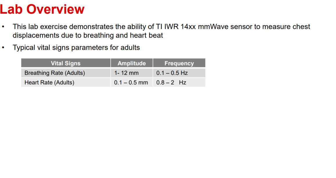

IWR1443和AWR1642做心率呼吸监测,精度分别可以达到多少?
6 年多前
0
Shine
6 年多前
TI__Guru****
357097
points
取消
向上
0
