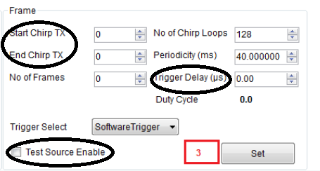

当我对mmwavestudio传感器配置选项配置时,我有一些相关的困惑。 完整的传感器配置选项卡如下所示,
我已经详细阅读了MmwaveStudio用户指南,其他相关的官方文档和相关帖子,但我仍然没有完全了解它,尤其是此项的以下部分,
以及
能否请您回答以上参数的含义和关系,这对我有很大的帮助,谢谢。
  • 谢谢,这篇文档看了,雷达各参数的意思我明白,但是我主要的困惑是sensor configuratiom这个界面提供的选项实际是指代哪个物理参数,因为它并没有写完全,而文档里也没有这些选项的完全的名称。换句话说,就像下图所示,
    我想获得各个parameter name的具体description,而上述文档也并没有提及。

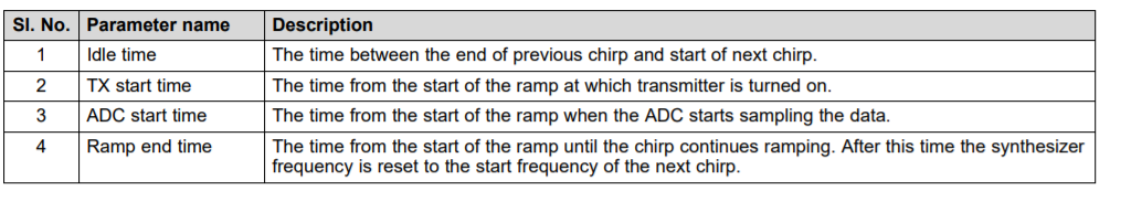

  • 请看一下mmwave_dfp软件包里的mmWave-Radar-Interface-Control.pdf文件。

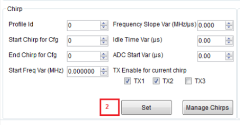

  • 就个人看手册的理解:每一个Frame(帧)里是由多个chirp loops(chirp对)组成的,上图3里,一帧内有128个chirp对。每个chirp对根据配置又可以由多个chirp组成,上图3里,start chirp Tx和end chirp TX都是0,意味着每个chirp对里只有一个chirp,如果start和end为0和1,意味着chirp对有两个chirp。上图2里可以根据chirp序号对每个chirp配置发射天线等(图2的配置意味chirp0时TX1和TX2同时发射),在BPMconfig里可以对每个chirp配置起始相位等。配置完成后可以根据chirp周期(idle time+ramp end time)*No of chirp loops*chip对内的chirp数目/帧周期(上图是40ms),计算Duty cycle,对比软件看下是否一样。

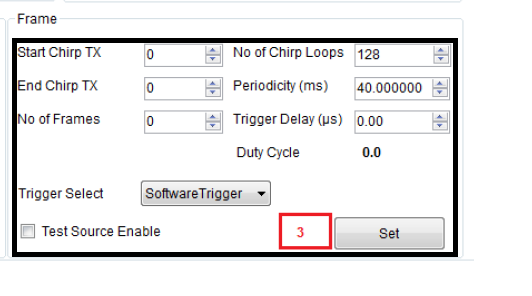

  • 不好意思 回复晚了 谢谢您 您说的这些很有用 但是我主要对于以下这部分还有些不太清楚 对此您有什么高见吗
  • 请到下面的链接下载。
    www.ti.com/.../MMWAVE-DFP
    文档在C:\ti\mmwave_dfp\mmwave_dfp_01_02_05_01\docs目录下。
