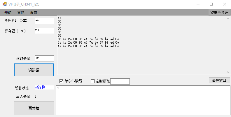

我设计了一块用DRV10975的无刷电机驱动板,要修改EEPROM中的参数,用IIC命令参照SLVUAA5文档中图7顺序修改0X20中的数值,修改后读取时显示是修改的值,电源重启后,该地址内数值又回到了默认值,电源电压是22.5VDC。见附件图片,请提供帮助
