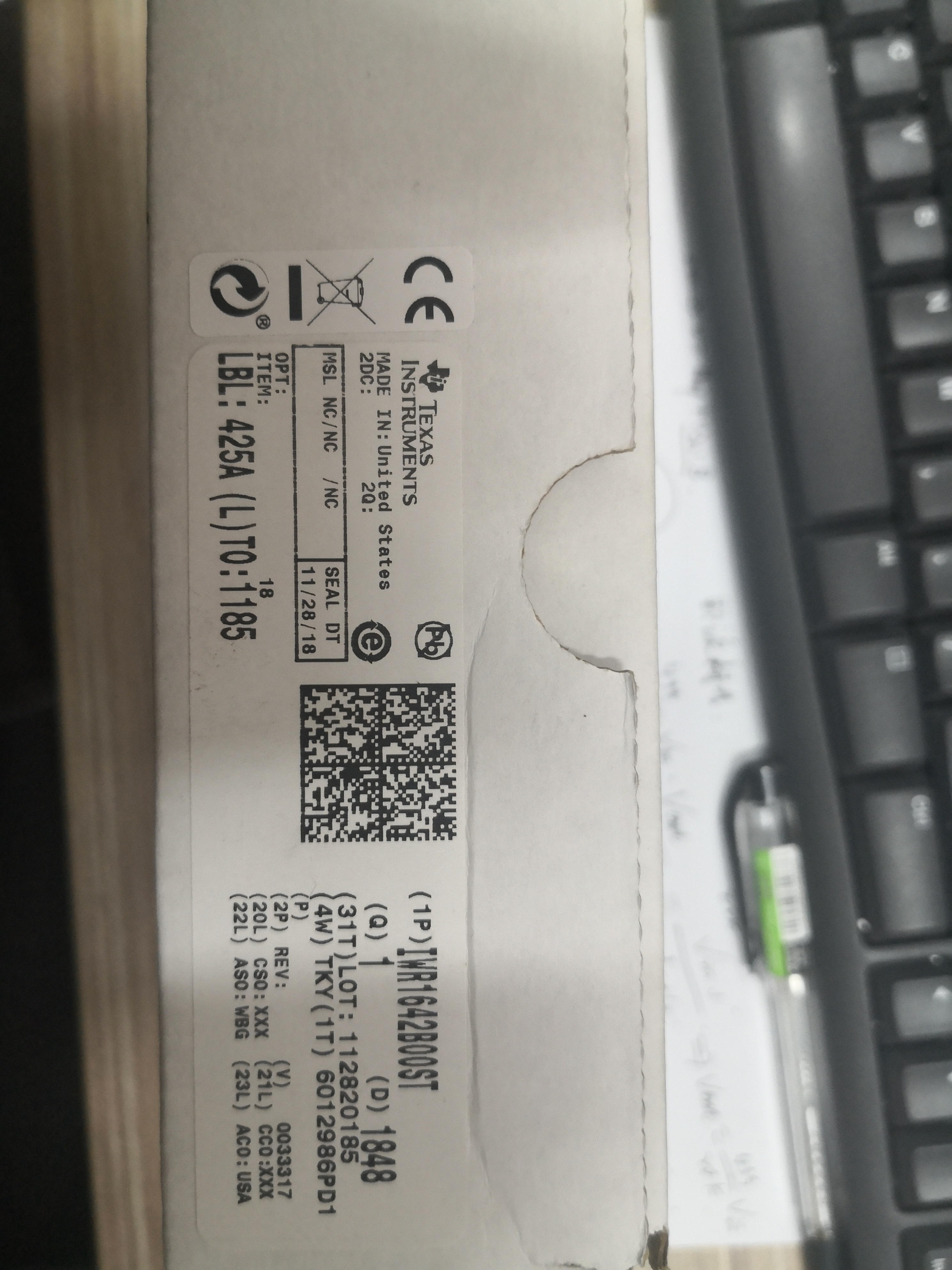

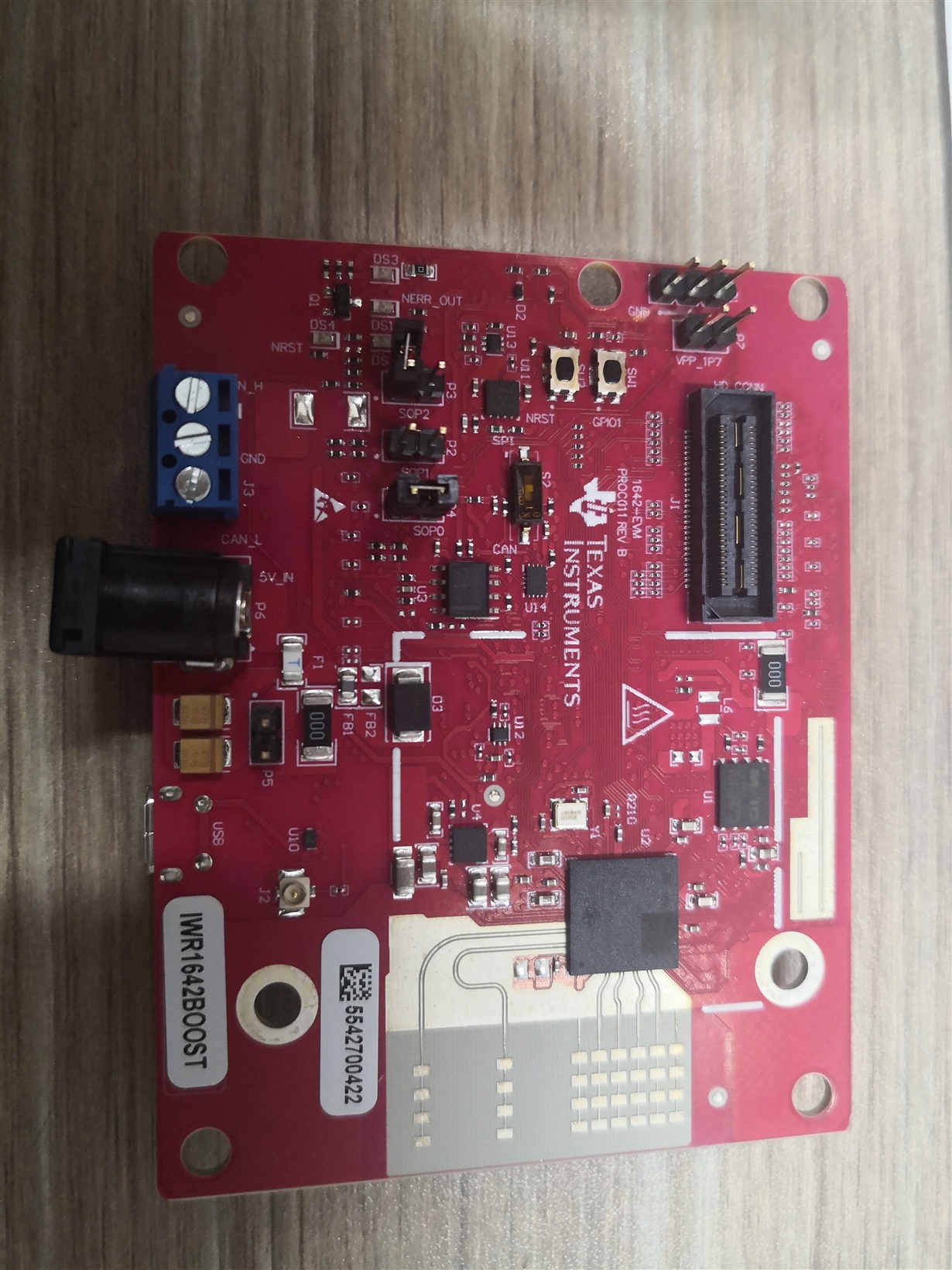

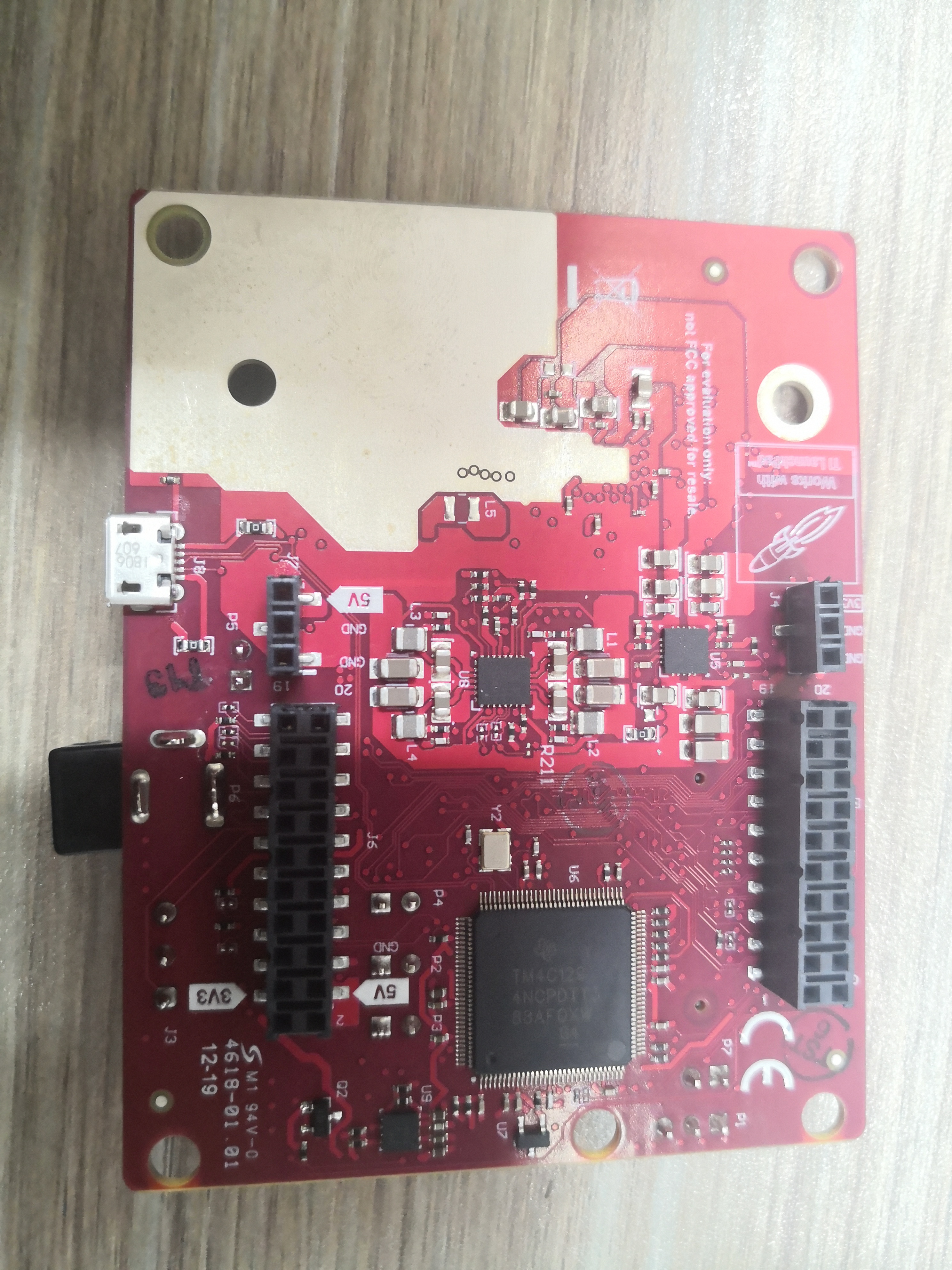

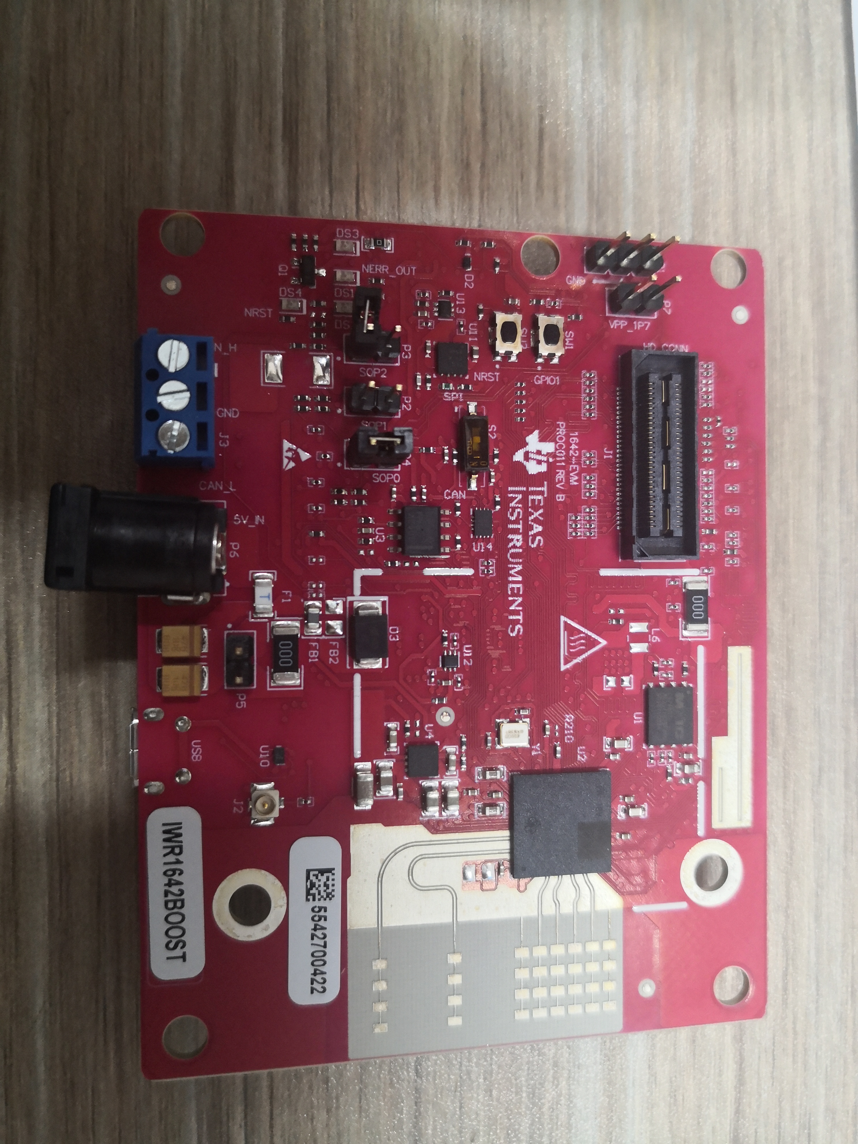

请看下我这个IWR1642BOOST 版本是 ES1.0还是ES2.0 ?

请问IWR1642芯片的表面打印是什么?您发的图里看不清。如果是502A,表示ES2.0的,如果是502表示ES1.0版本。
或者您可以按照下面帖子里的方法读一下0xFFFFE218地址里的值。
e2e.ti.com/.../692272
