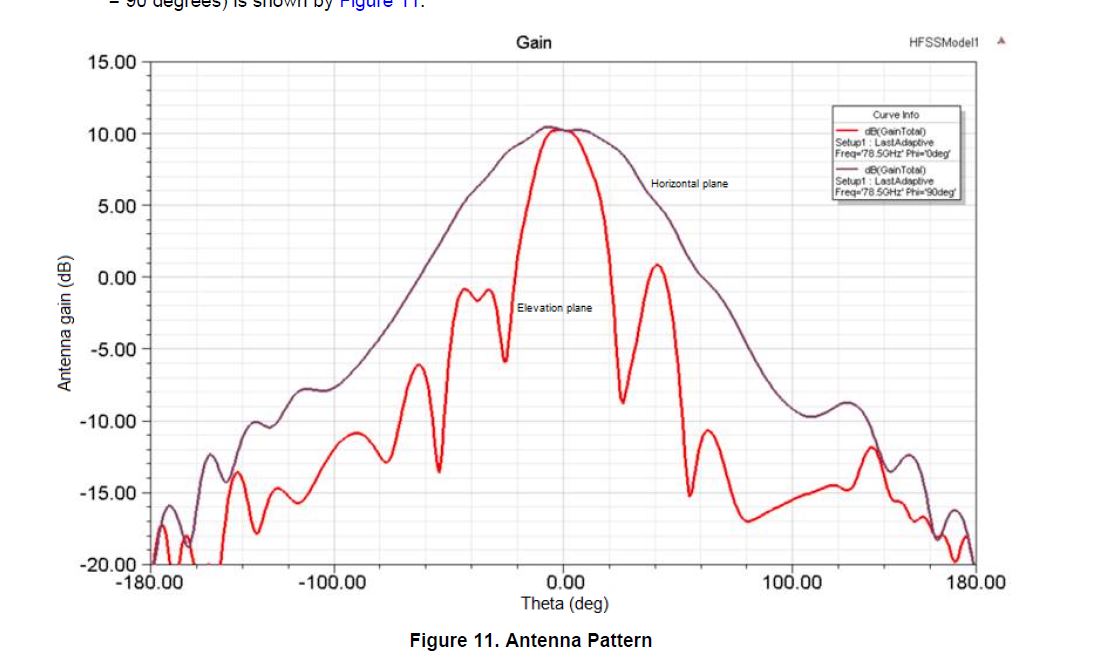

请问iwr1642阵列天线是横纵向扫描的吗?其范围是多少?是否有其原理参考资料?
可以参看AWR1642 Evaluation Module (AWR1642BOOST) Single-Chip mmWave Sensing Solution文档。6dB波束宽度方位角估计在正负50度左右,俯仰角正负15度左右。不是扫描天线。
