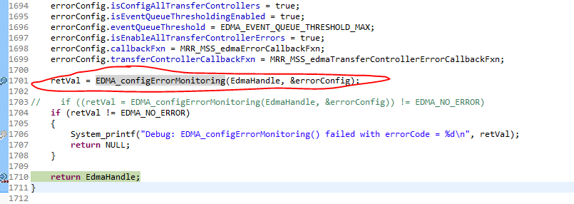

这里的返回值是-3109,不知道是哪里的问题?

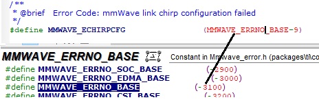

您在此处提到的错误值对应于MMWAVE_ECHIRPCFG(基于SDK 3.2)
您可以在从CCS调试时进入此功能,并找出设置此错误的确切行。为此,您可能需要映射到CCS窗口中的edma库源代码。
