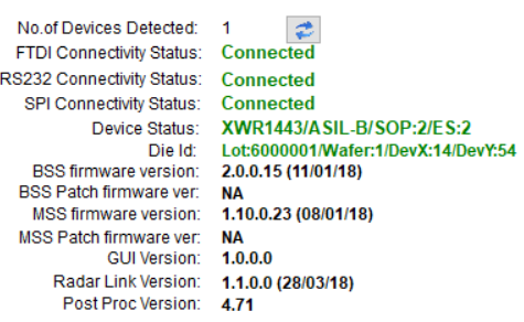

Other Parts Discussed in Thread: AWR1443
你好,

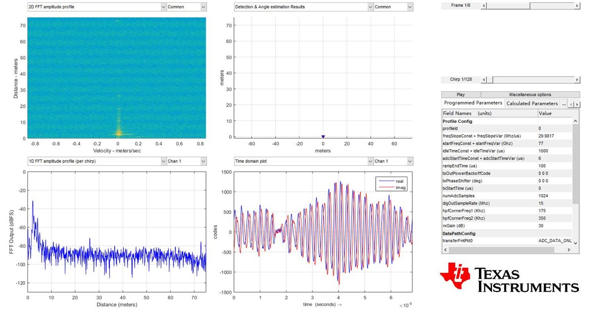

我使用的是AWR1443 EVM ES2.0,DCA1000,mmWave Studio v1.0.0.0,参数设置1TX,1RX,1LVDS lane, 1024 samples,8 frames,128 chirps,idle time 1000us,ramp end time 100us,periodicity 300ms,sample rate 15000ksps,data rate 300Mbps。
能够画出图:
获取到的adc_data_RAW_0.bin大小为16542kb,adc_data.bin大小为16383kb。
我觉得很奇怪,为什么adc_data.bin大小为16383kb,而不是16384kb。貌似数据有丢失,少了1kb。为了进一步对数据进行处理,我用了手册里提供的matlab代码进行数据读取,发现确实少了98组IQ数据,无法再进一步操作。
