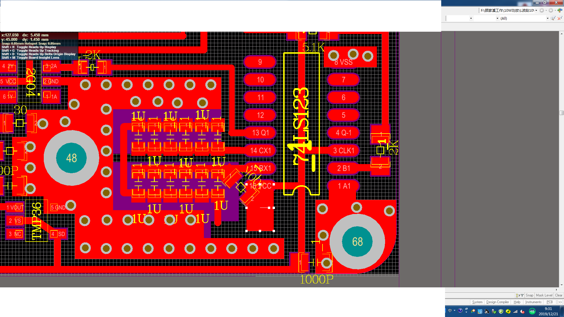

最近使用SN74LS123触发器作为脉宽调制使用,VCC为5V,在2脚(B)输入一个1KHZ,占空比为10%的方波信号,1(A)脚接地。RC为100KR,1uF。此时按照T=0.45RC的计算,13脚并不能输出理论上的脉宽,而是输出一个约为20MS的脉宽。
下图为PCB图。
