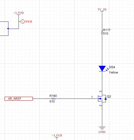

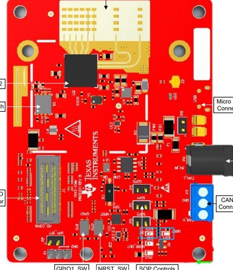

求助,问题如题所示, 曾经能正常使用过,请问是出现了什么问题?
以及是否有修复的方法?
如图这两个灯。
多谢!

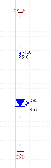

这两个LED闪烁状态不对,说明5V电压有问题。 DS2是5V电压指示灯,有5V电压才亮。DS4是复位指示灯,也是和5V电压有关了。所以检测你板子的电压吧。
测量板子上5V_IN的电压是否闪烁,DS2和DS4的原理图如下所示,尤其是DS2,只和5V_IN有关,你说你的5V是正常的,但是DS2还闪烁,明显是不符合这个原理的。
