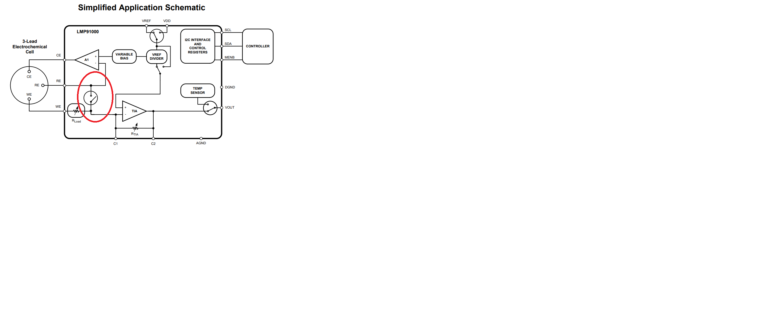

1. LMP91000内部WE和RE之间的开关是什么用途?
2. Vref分压器接了一个开关,一个是连到TIA的正极,一个是连到A1的正极,并且这个开关是不能修改的,请问它的作用是什么?
  • 您好,两个问题中的开关都是指的这个是吗? 这个在datasheet中有给出描述:Further power savings are possible by switching off the TIA amplifier and shorting the reference electrode to the working electrode with an  internal switch.
    也就是说为了节约功耗,LMP91000 有几种工作模式,deep  sleep mode( TIA和A1 均off), standby mode(TIA off, A1 on)。 在datasheet Page19 有介绍:http://www.ti.com/lit/ds/symlink/lmp91000.pdf
