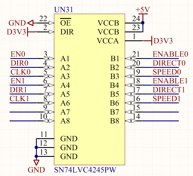

SN74LVC4245输出电流的疑问
想问一下数据手册中的输出电流是指每一路的输出电流还是总的输出电流呢?
 还有这个+/-24mA指的又是什么呢?

  • 我现在用了这个芯片的6路,4路电平,两路脉冲,现在一上电,过一会,芯片就是有温度的,大概30多度吧。A端是3.3V的输入信号,B端是5V的输出。即使B端不接任何负载,芯片也是温温的。这样正常吗?
  • 您好,正常工作就是发热是吗? 这块芯片datasheet中没给出最大的结温,一般来说不超过125°。
    或者可以根据输出电流,热阻计算下结温大概多少,跟实际测试的结温温度是否差别太大。
