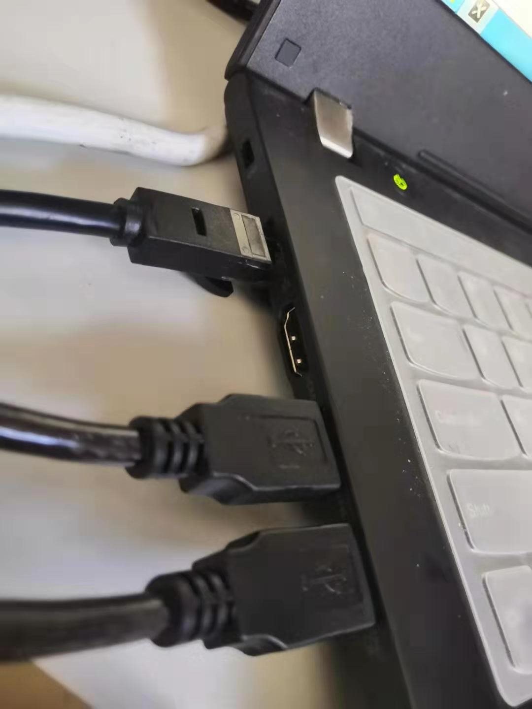

线路已经连接上了,但是网线灯不亮

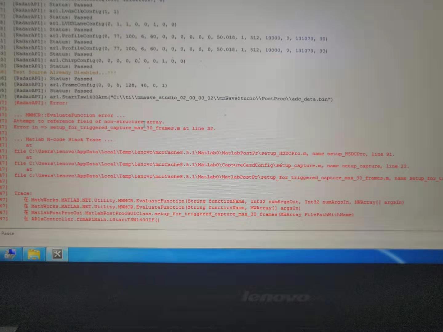

并且点击DCA1000ARM按钮后会报错
请问这是什么原因?该怎么解决?

网线灯不亮, 如果板子供电正常, 最大可能还是网线连接的问题

我换过网线了,但还是没啥反应,点击DCA1000ARM按钮依然会报错。而且打开报错的.m文件发现里面是乱码,这个跟问题有关系吗?

请先看一下是否完全按照下面的使用步骤操作的?
e2echina.ti.com/.../dca1000evm
网线也换过的话,换台电脑试试,确保电脑网口是好的。
