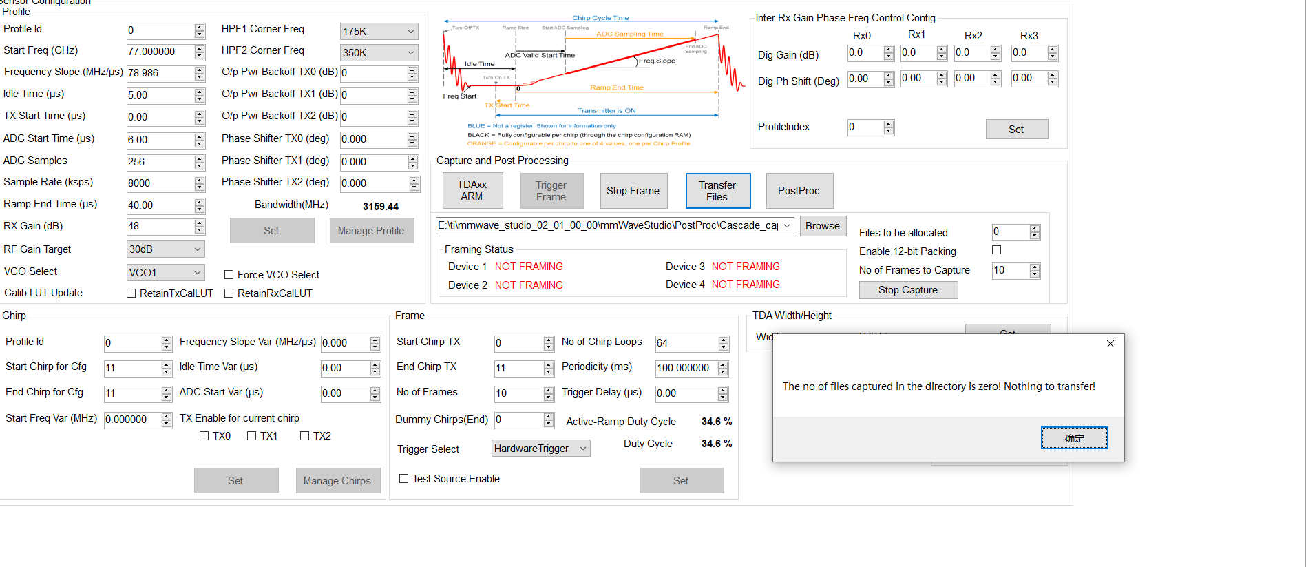

手册上说第一次使用需要格式化SSD,请问如何操作,输入它给的命令没有反应,也不能看到SSD中的内容,是需要别的什么软件么?

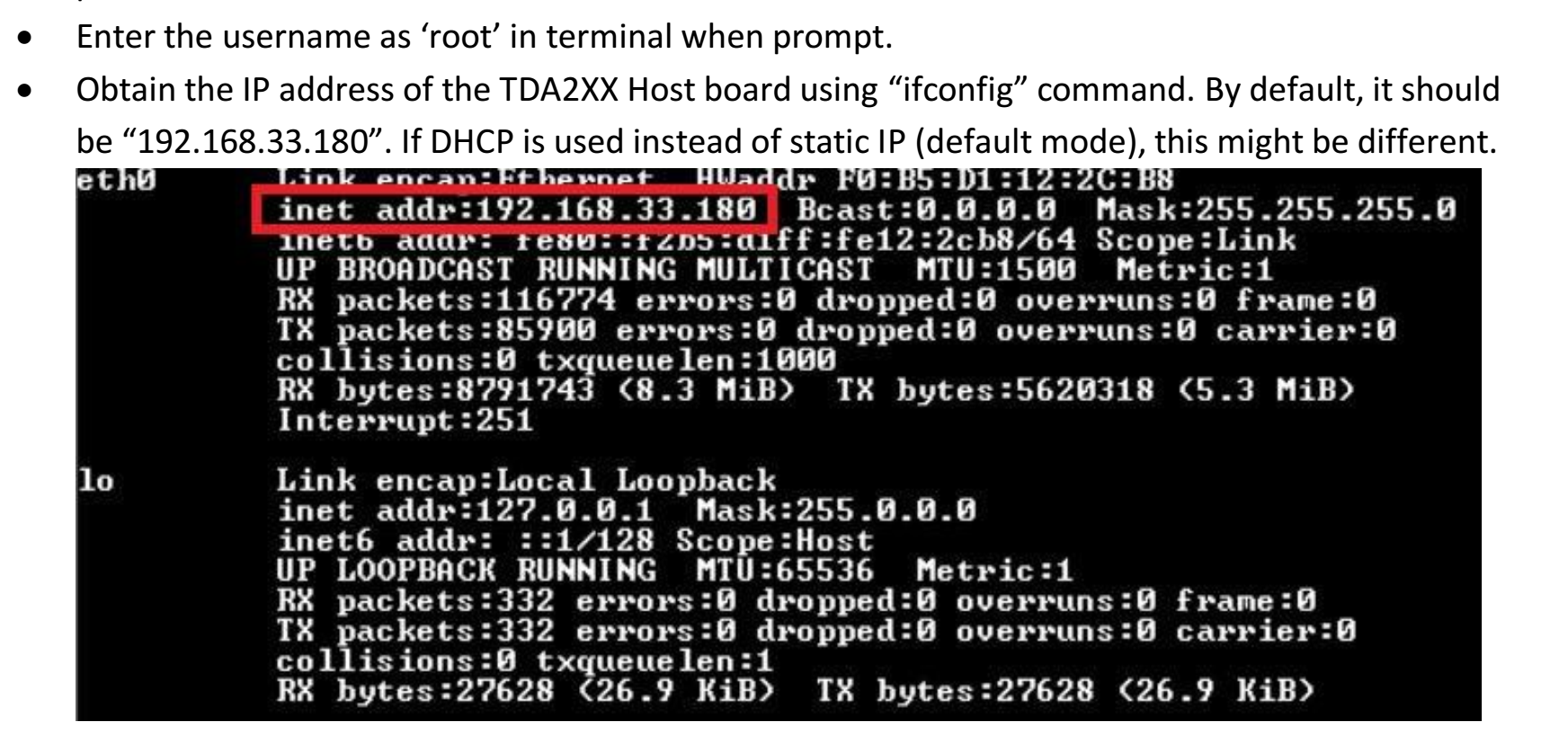

请问是没有识别出nvme0n吗?请看一下,SSD硬盘有没有按照mmwave_studio_cascade_user_guide.pdf里的4. Setting Up TDA Capture Card 插好?

SD卡已经插好了,但是这部分的信息不知道如何显示。以及之后第六章中的格式化如何操作,是要用Linux系统才能做么?

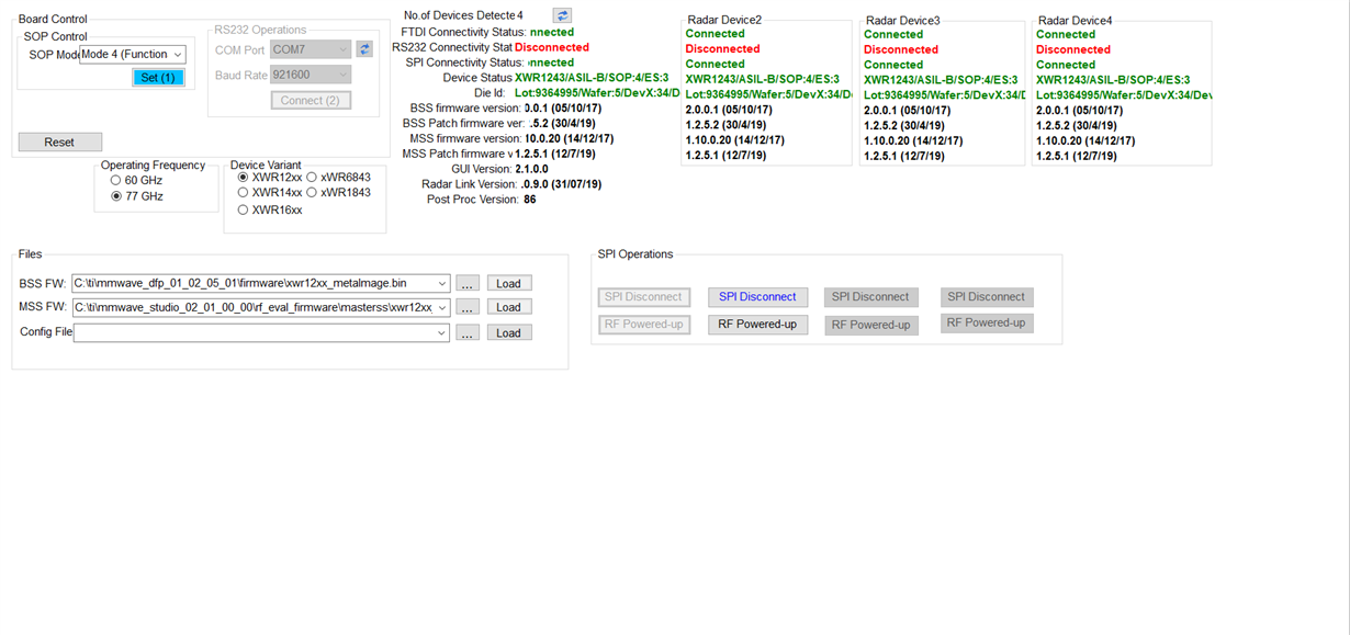

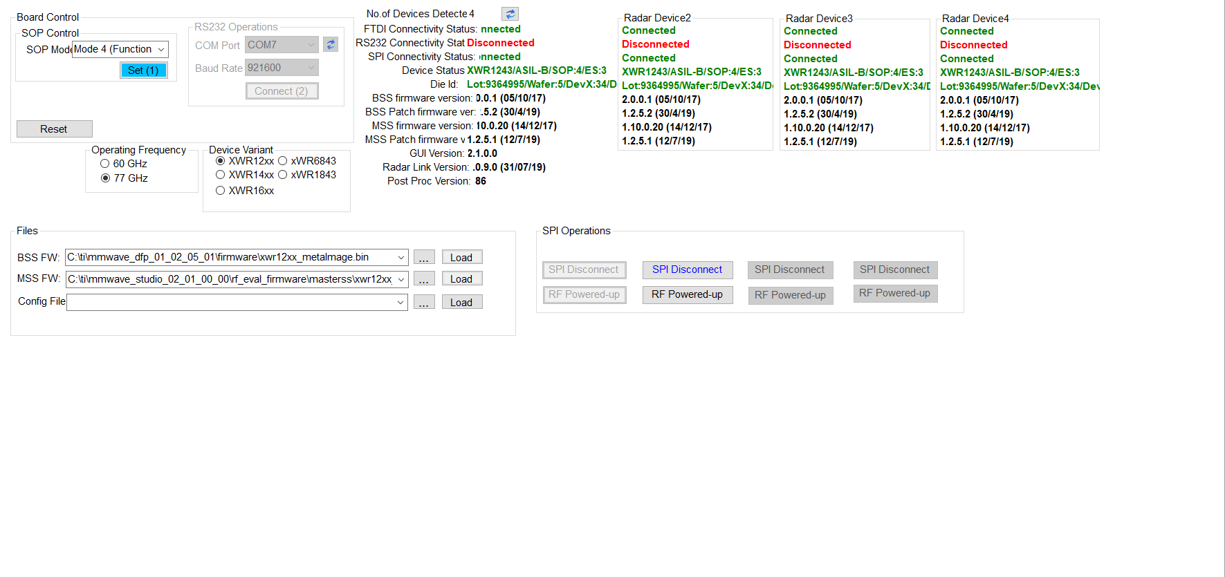

最终连接结果如图所示,这是正确的么?
录数据后传数据总是显示传输数据为0,目录直接写/mnt/ssd/<数据名>不可以么,还是需要更改其他一些才能录取?
