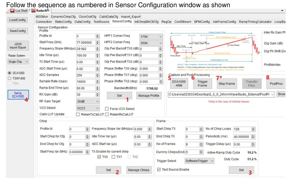

能否提供通过DCA1000后IWR1843的发射和接收帧的chrips的时序图的文档或者图片

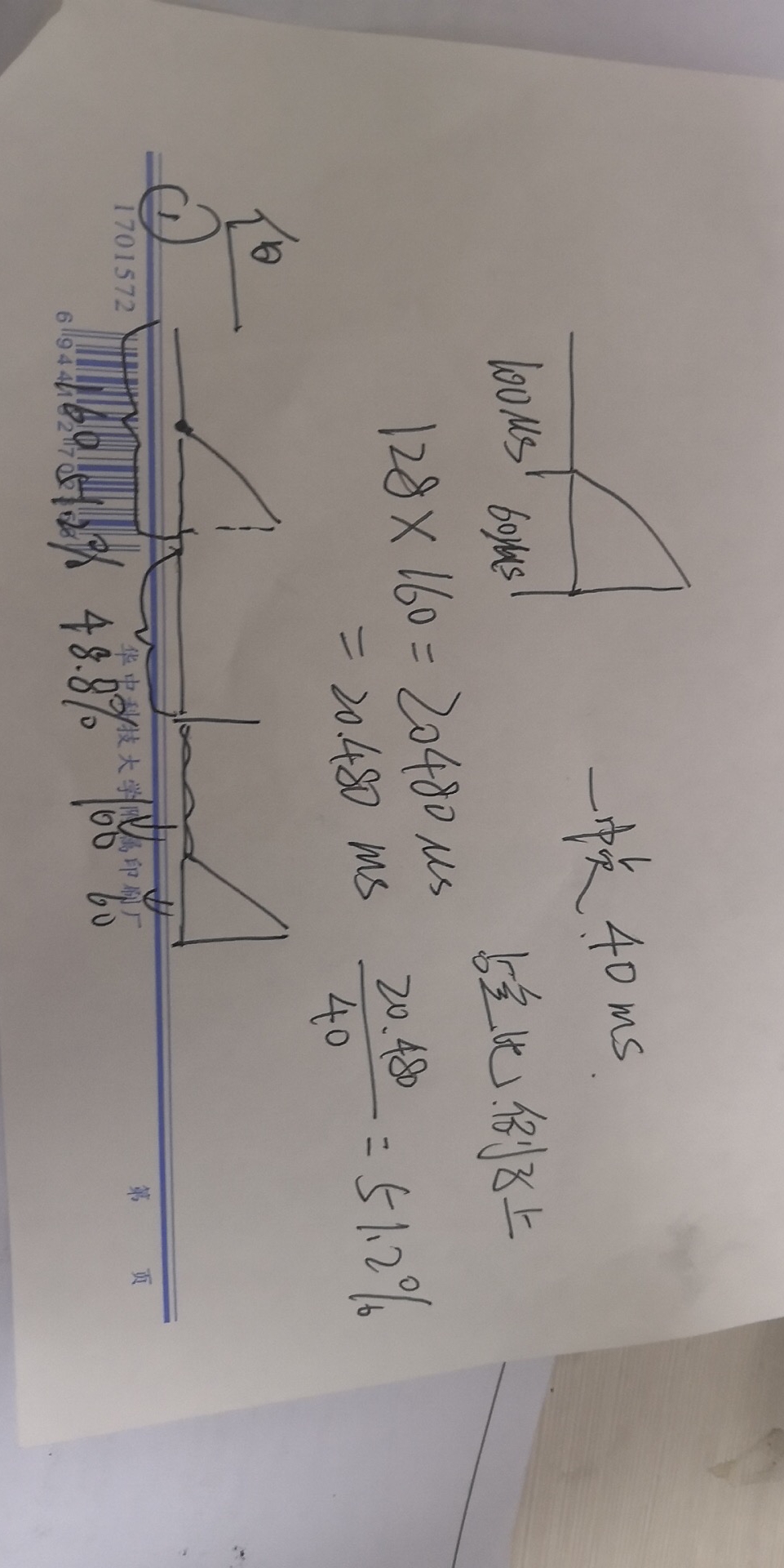

我自己简单估计了一下,自己
推了一个发射时序图吧不知道对不对,请你看看,最好有文档显示给我

请参考下面的application note文档。
Programming Chirp Parameters in TI Radar Devices
www.ti.com/.../swra553.pdf
