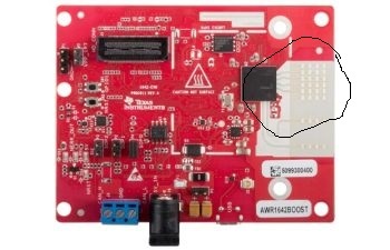

AWR1642boost为两发四收,为什么开发板上接收天线那里会有六根线,其余两根是
用来干嘛的?

TI__Guru****
357097
points
左右边上两个是空的天线,没有接到AWR1642上,做布线用,可以不用。请参考下面的帖子说明。
e2e.ti.com/.../613619
