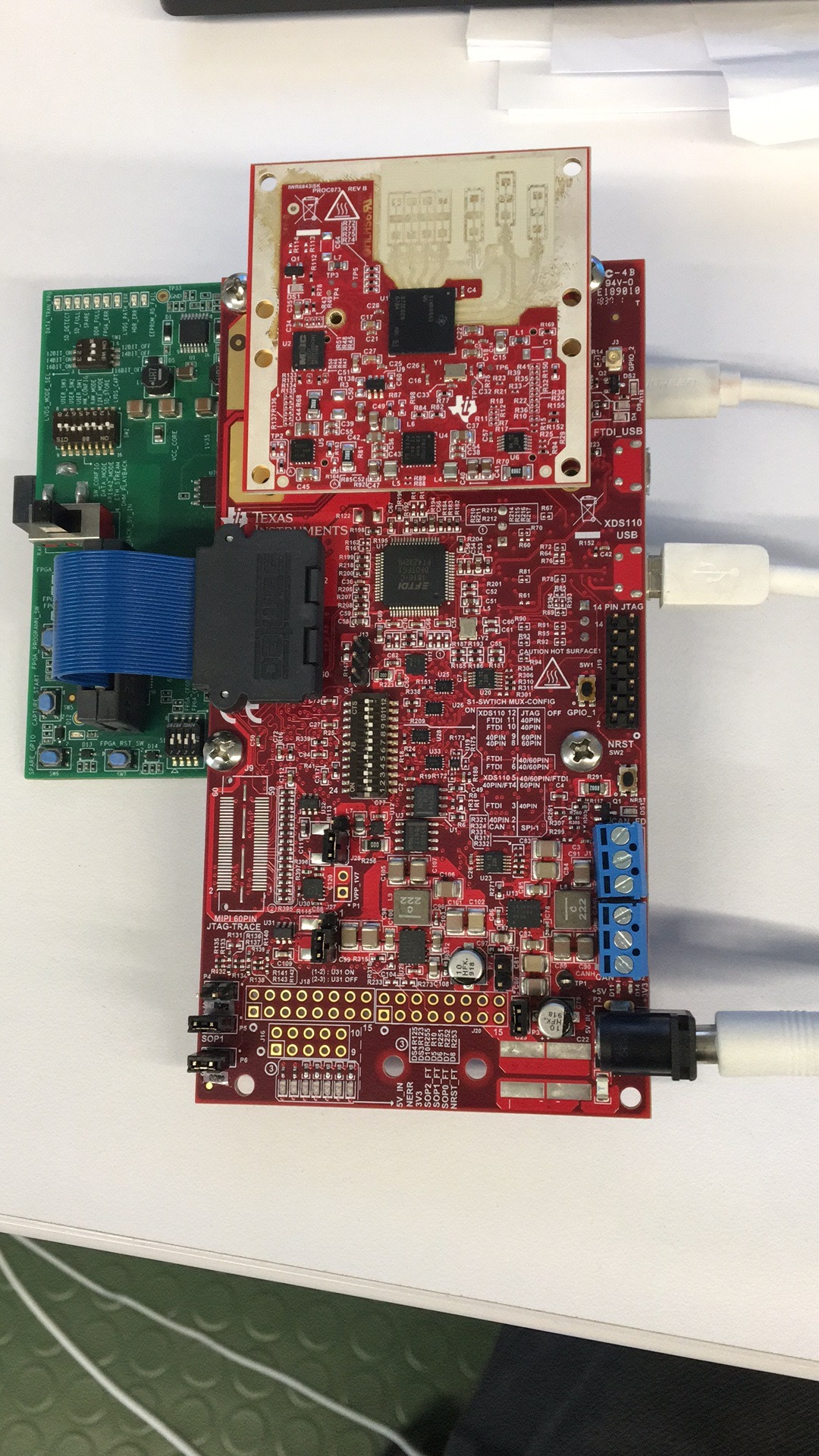

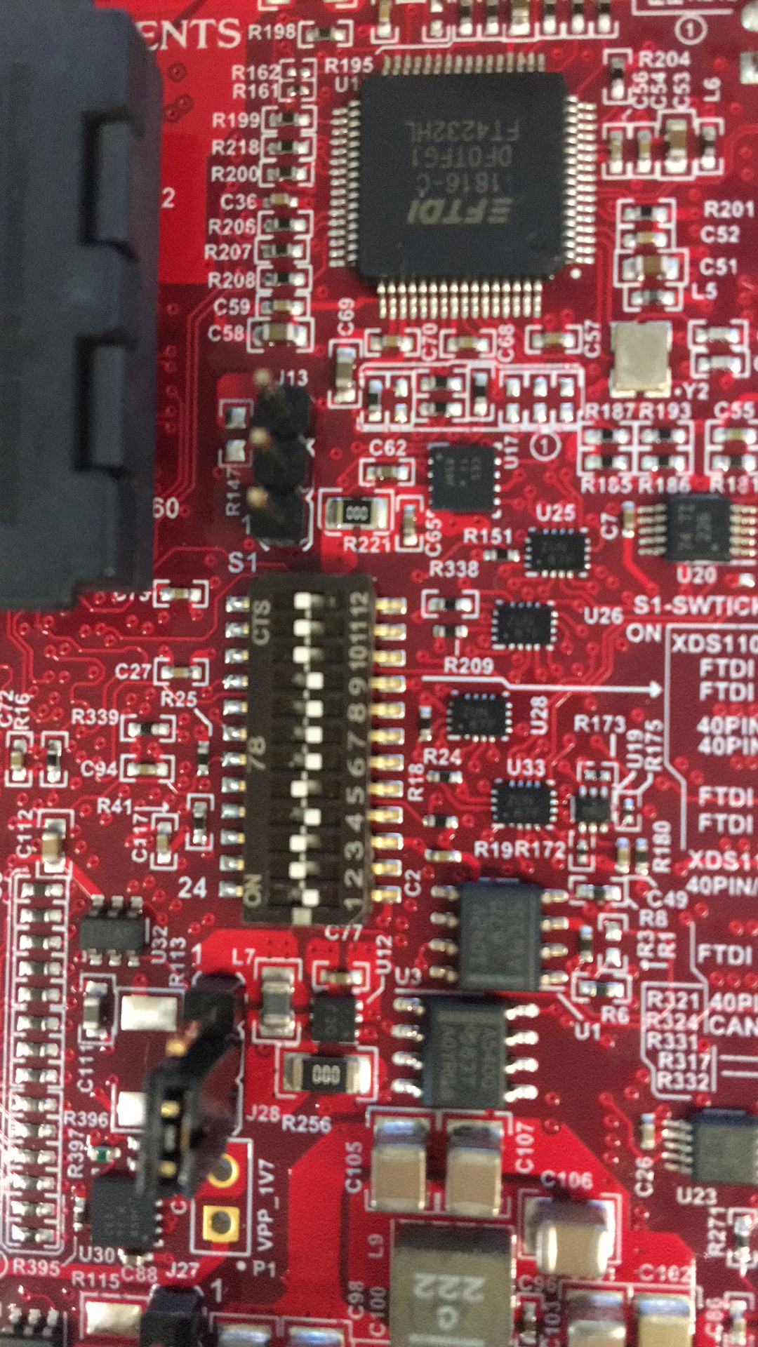

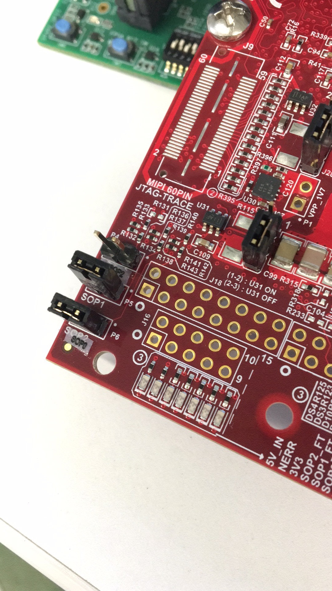

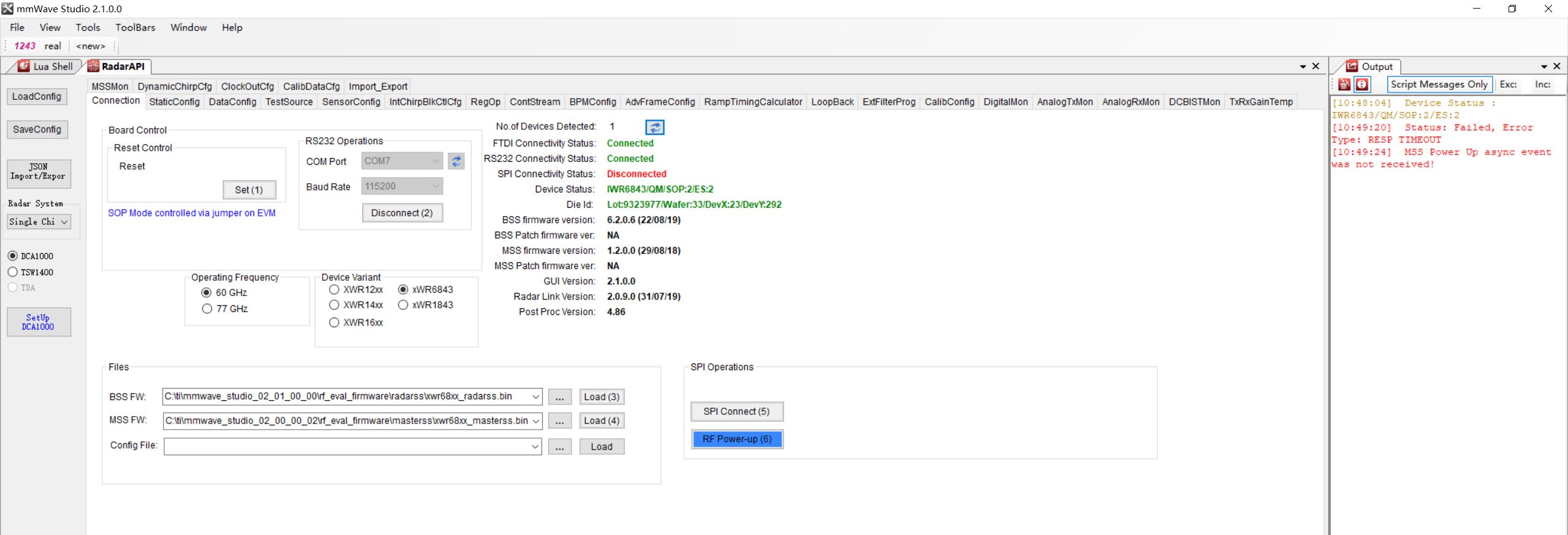

使用mmWstudio 2.1采集6843ISK 2.0时,显示SPI无法连接。我使用的硬件连接如下,请帮忙看看那里有问题。

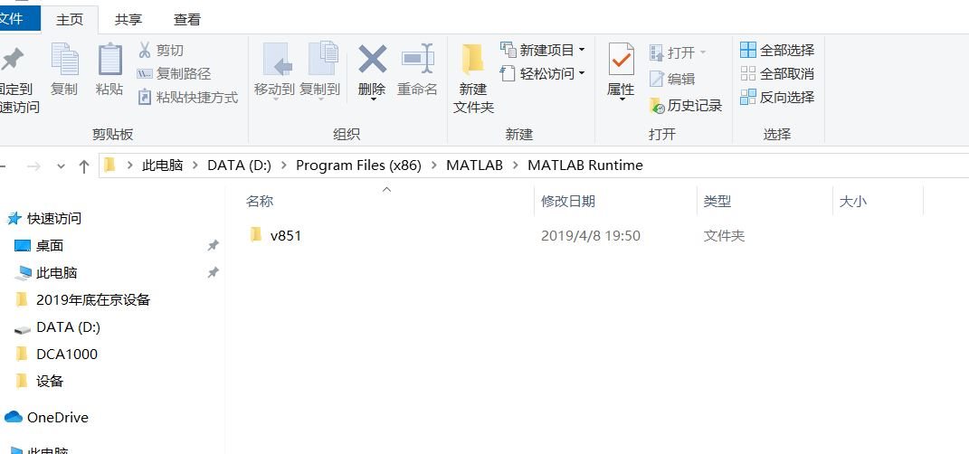

感谢您的回复。我查看了版本,是8.51版本的runtime。但是我的matlab是2017a,不知道有没有影响?

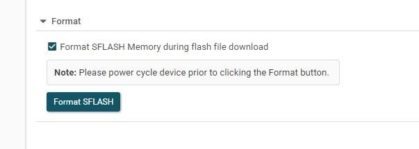

感谢,我已经使用UniFlash擦除了sflash,随后将硬件设置调回后,在mmwstudio里试了一下,还是不能连接。
