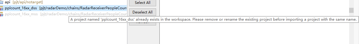

在CCS中想导入工程,但是显示工作区已有该文件,这个该怎么办,工作区怎么找,求帮助

去workspace里面找该工程删除,再重新从ccs导入。
打开ccs时会显示workspace的路径。
