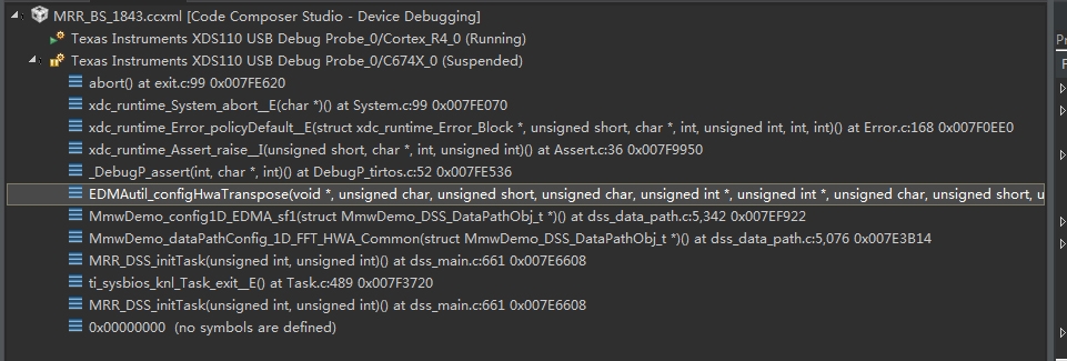

AWR1843的 MRR demo 工程是不是不支持使用LVDS传输数据?
Other Parts Discussed in Thread: AWR1843
你好:
    我在使用AWR1843的MRR demo工程时,想通过LVDS传输数据,
分别在mss_main.c和mrr_config_consts.h 里面把 define USE_LVDS_INTERFACE_FOR_OBJECT_DATA_TX这个语句给打开
但后者的下面有句注释:
//NOTE: NOT CURRENTLY SUPPORTED
调试的时候报错:
{module#8}: "../config_edma_util_hwa.c", line 203: error {id:0x10000, args:[0x81d8dc, 0x81d8dc]}
同样的环境下,我使用MMW demo就可以顺利使用LVDS
请问,MRR demo是需要额外配置edma 或者其他操作吗?还是现在的版本还不能使用LVDS?
急需得到帮助,感谢
