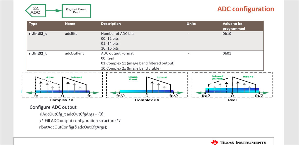

DCA1000中complex2 和complex1这两种复数形式是不是都是对应官网给的raw capture的解析格式的matlab代码,没有区别?,能否讲的清楚地,这个下面图片没看懂
你好,
complex 1x和complex 2x对于RAW data的数据格式是没有差异的,差异的是raw数据的具体内容,以及后续数据处理。
