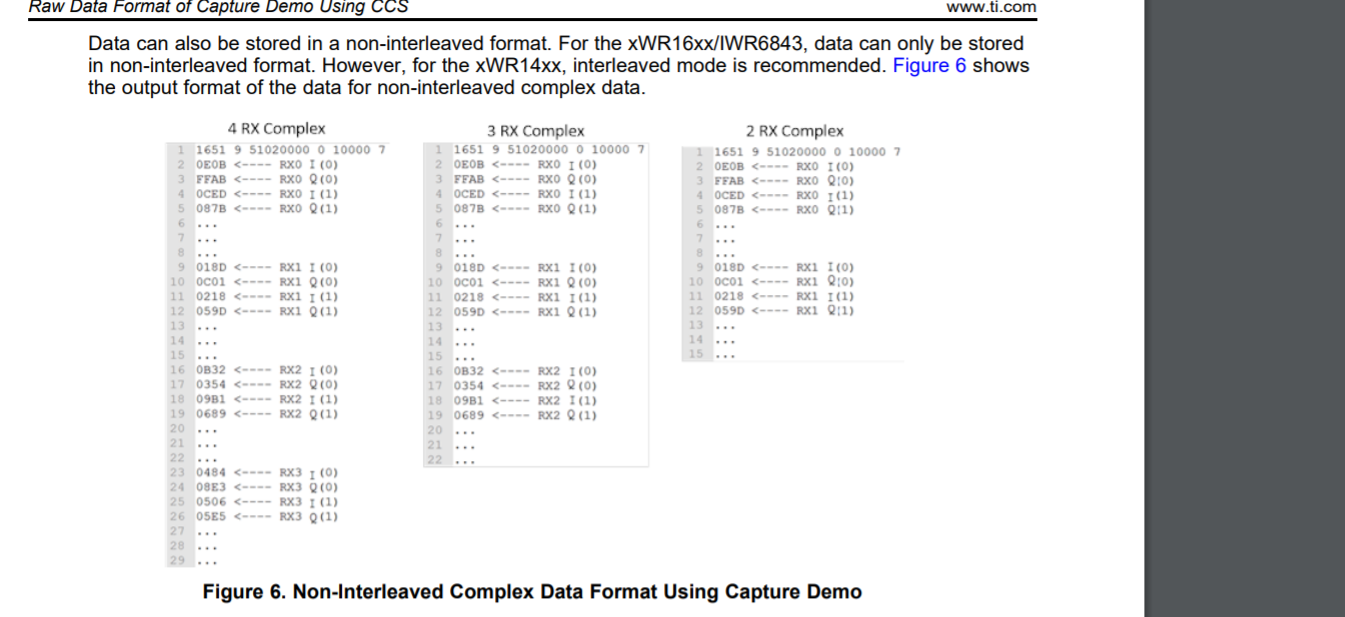

单独用一个IWR1843 通过capture demo 提取原始信号的时候,假设在参数设置里面设计三个发射天线,其chrip的排列顺序是?,三发四收,接收端四个实际天线,8个虚拟天线,怎么排列其顺序?我看了一下那个有一个文档,但是里面只有关于capture demo两发射天线,但是我感觉这个解析图片没有下面的DCA1000的详细,感觉还是没有办法解析

默认的mem_capture代码里的chirp配置里我只看到使能了TX0。
static void MemCapture_initLinkChirpCfgParams (rlChirpCfg_t* ptrChirpCfg)
ptrChirpCfg->txEnable = 1U;
文档里面应该提到的CCS采集不同的接收天线数吧。

在搞一个比赛,所以只能用一块板子,DCA1000有不能用。我看了mem capture里面是只用TX0是能,我想能不能单独用一个板子,在mem capture 里面的添加另外两个,然后采取BPM 三个天线同时发射了?

我看了可以改为3个发射天线,就是不知道怎么改成3个发射天线BPM模式,同时发射。代码不太懂在mem capture里面,然后上次另外问的一个问题你给我的解答让我有所了解,我可以改out of box 里面的代码,然后实行采集出原始数据,matlab 解析数据探测,谢谢

是这样的,我需要知道我能不能直接在一块板子上设置三个发射天线,然后用TDM 或者bpm模式。用out of box这个demo改完代码,获取原始数据ADC或者直接用capturedemo这个上面修改。
