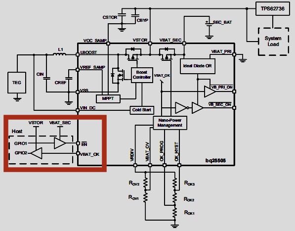

您好,红色框里的三角形应该代表的buffer, 单端输入,单端输出。
左上角标的Host是什么意思,还是说外接两个三角就能扩展出两个io口,这里是三态稳压器吗,怎么用,谢谢您帮我解答
还想问您,就是如果我不用MCU来控制这个功能,那么本电路图中EN引脚和VBAT_OK引脚是直接接地还是说分别直接连接VSTOR和VBAT_SEC,非常感谢!

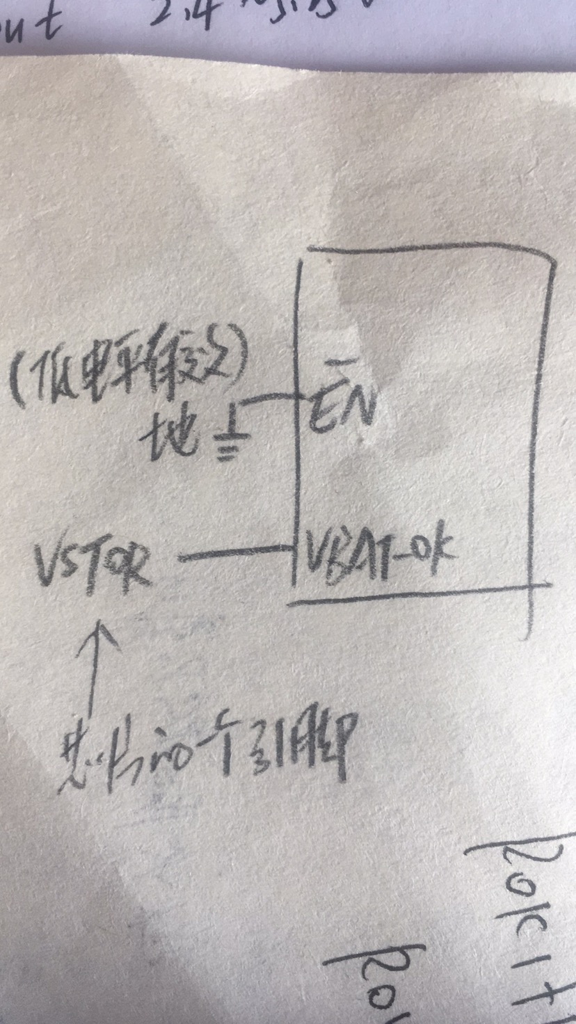

首先谢谢您帮我,您说得有道理,我也没有严格要求,那我EN低电平有效就接地,VBAT_OK接高电平VSTOR?

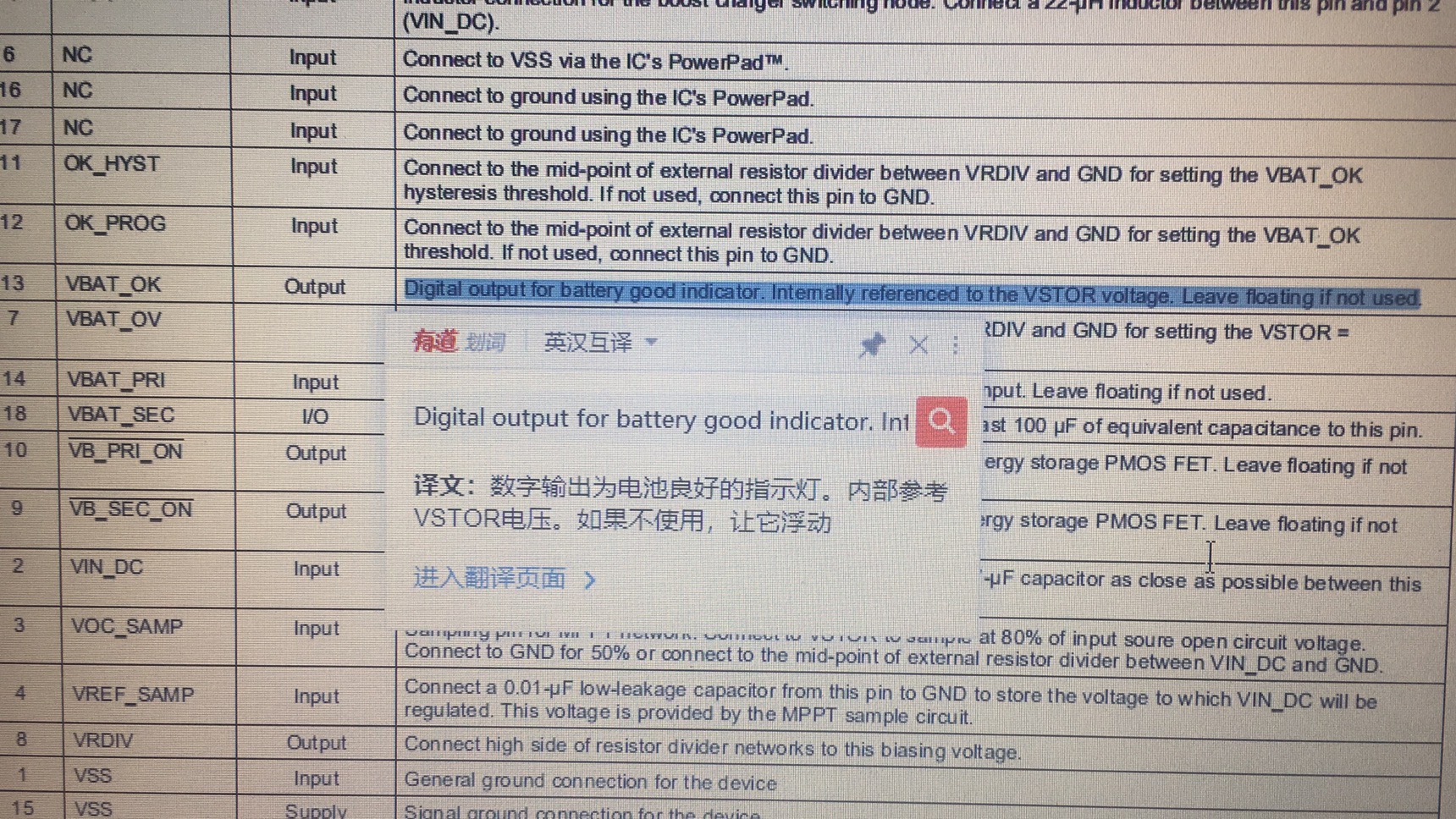

我有看数据手册,上面写的VBAT_OK Digital output for battery good indicator. Internally referenced to the VSTOR voltage. Leave floating if not used.我翻译过来意思是数字输出为电池良好的指示灯。内部参考VSTOR电压。如果不使用,让它浮动。附张图,想让您看看我连的对吗?
对的,参考你翻译的手册,VBAT_OK不使用就浮空也是可以的。
