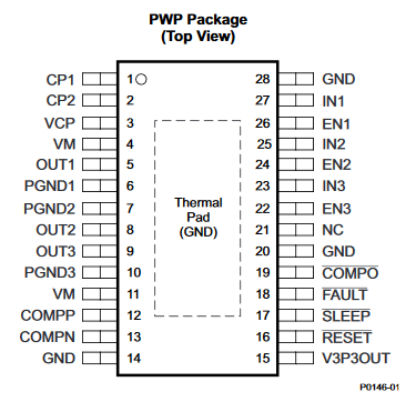

检测发现4(VM),11(VM),5(OUT1),15(V3POUT),16(RESET),17(SLEEP),19(COMPO)与14,20(GND)短路,28(GND)与上述不导通
使用DRV8313驱动BLDC,BLDC工作电压35V,电机正常运行时均无问题;当电机遇到较大负载憋停的时候,DRV8313接电机负载的点就出现损坏短路现象,表现为OUT1点对地短路,憋停时电机电流大概在350mA-400mA左右(直流电源限流在这个范围),请问是由于此时电流太大导致短路吗?有什么办法可以避免
