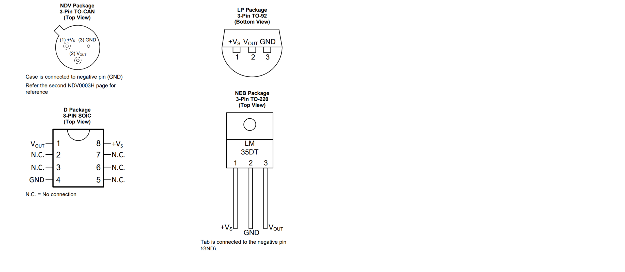

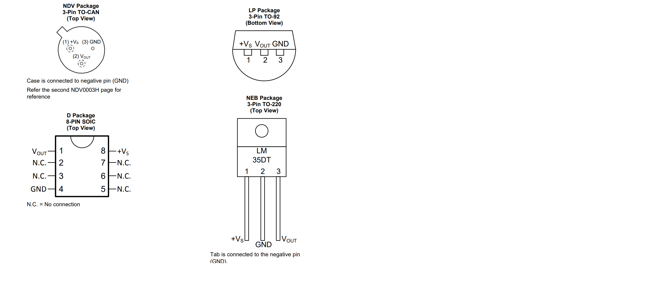

LM35 有四种封装:TO-CAN, TO-92,SOIC,TO-220.分别在datasheet中有给出top或bottom 的图, 请参考:
