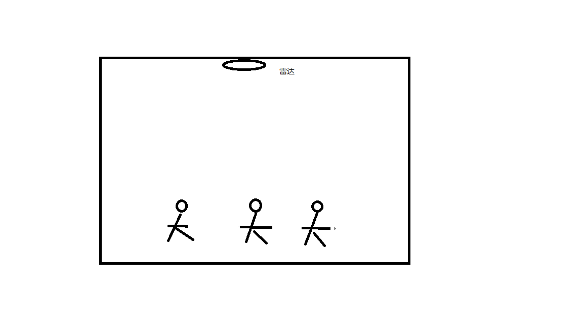

Hi,我想用ODS版本天线顶装向地面发射信号,使用人员统计,请问需要修改什么配置?只修改为fovCfg -1 90.0 0可以使用吗?

目前的两个人数统计demo都是侧装的应用(-For side wall mounted applications),只测试过侧装的场景,相关软件也只是针对侧装做过优化。

如果想修改ODS为顶装,该修改哪方面配置?
