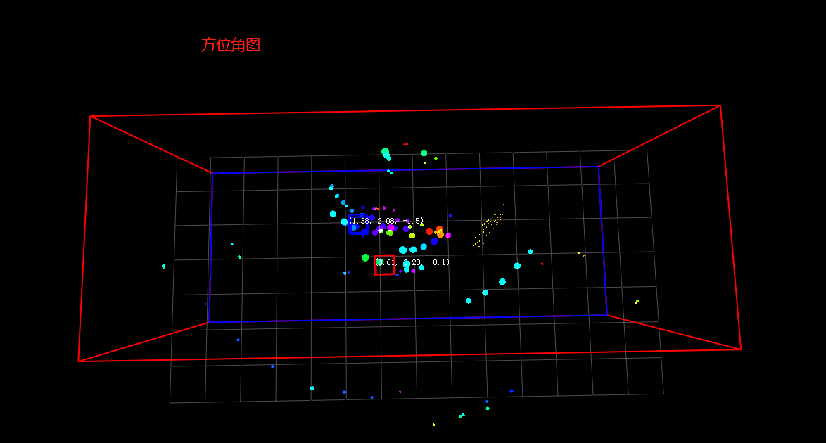

Hi,产品上显示ODS版本的俯仰角和方位角都是120°,可是我用3Dpeoplecount测试的时候发现俯仰角并没有那么大,感觉跟ISK的俯仰角差不多,请问如何调整俯仰角的大小?谢谢!
  • 你好,
    请问你使用的是3d people counting的lab么?如果是,请参考fovCfg参数。在现有效果下FOV调大后,会导致编译失败。如果可以接受损失效果,可以调大dynamicRangeAngleCfg里面的azimuthSearchStep的值,然后再调大fovCfg里面的fov值。
  • 是的,你的方法能够完美解决方位角的需求,同理,我按照类似的方法调整俯仰角的大小,让方位角和俯仰角的大小相等,能够正常运行,但是实际测试俯仰角角度和方位角有些差距。请问还有什么方法可以调整,谢谢!
