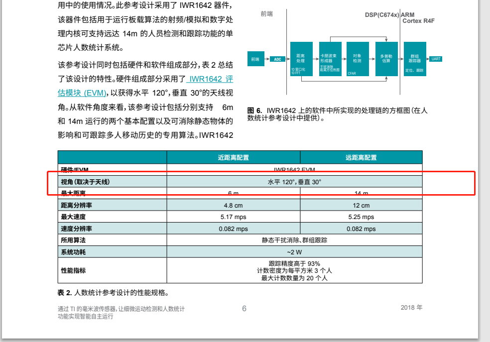

我看到,iwr1443与iwr1642在天线设计上的不同,其中1443是三发四收,1642是2发四收,我想问问这两种天线设计的差别,两种设计的距离测量精度,测量角度,以及纵向的测量角度之间的差别有哪些,是否有具体的参数介绍,我在《通过 TI 的毫米波传感器,让细 微运动检测和人数统计功能 实现智能自主运行》白皮书中看到1642的视角介绍为横向120度,纵向30度,我想知道1443是否也有视角这方面的性能介绍
上图显示取决于天线,那有没有这方面具体的天线设计讲解
