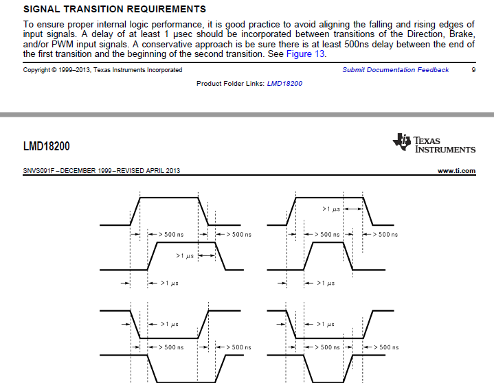

LMD18200 Brake Direction 和pwm信号沿一定要保持1us延时么,如果上升沿下降沿一样,会有什么不好的效果吗?

哦。。。图挂了。
