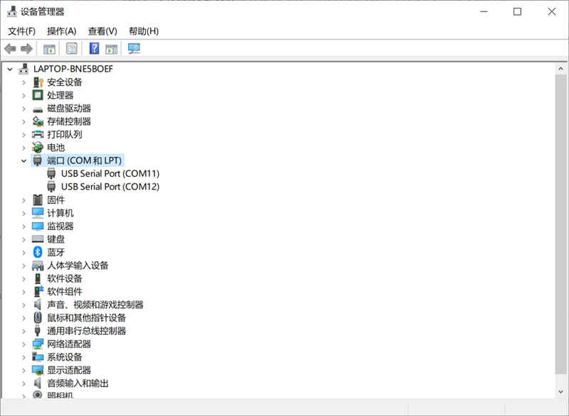

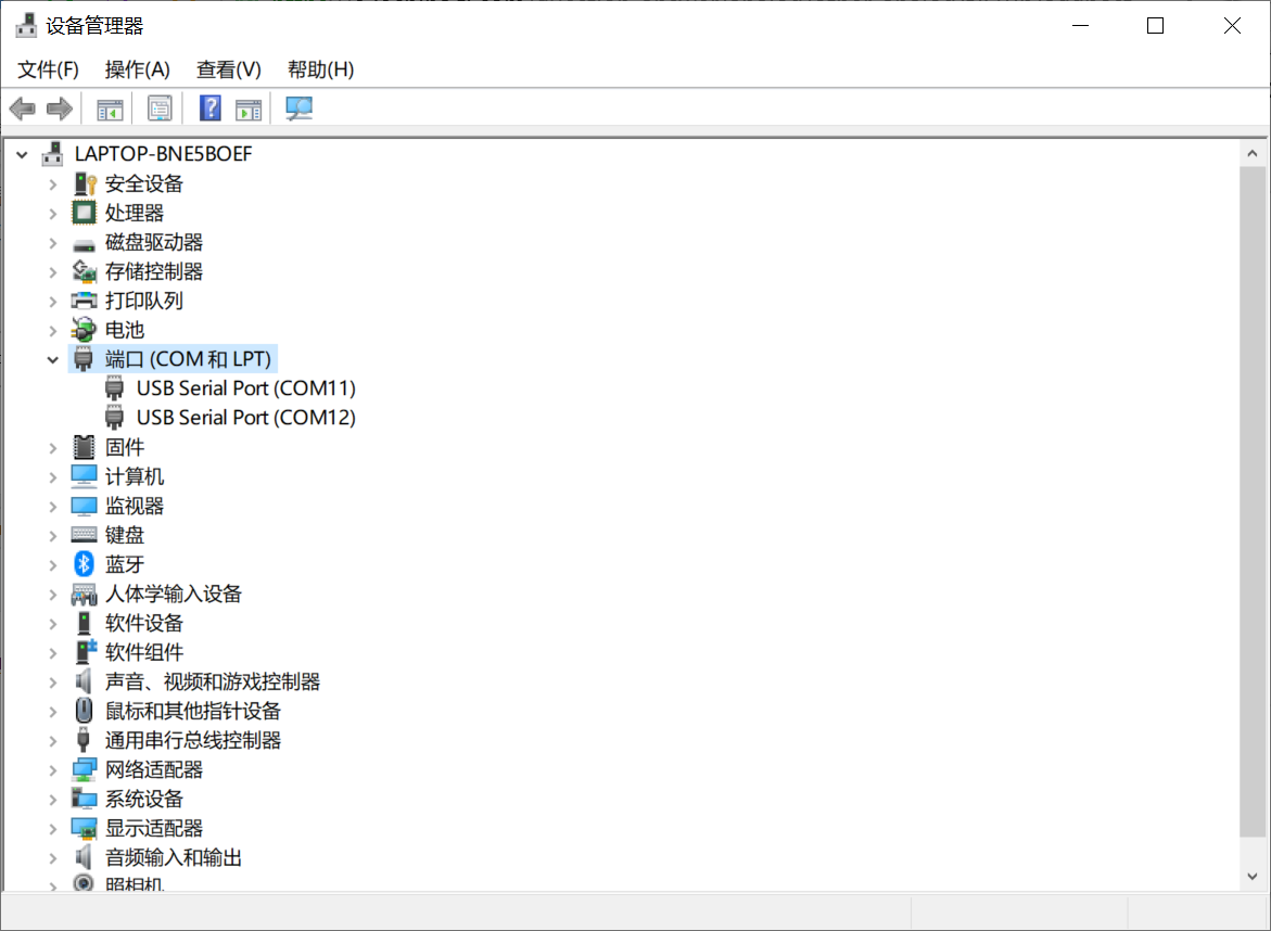

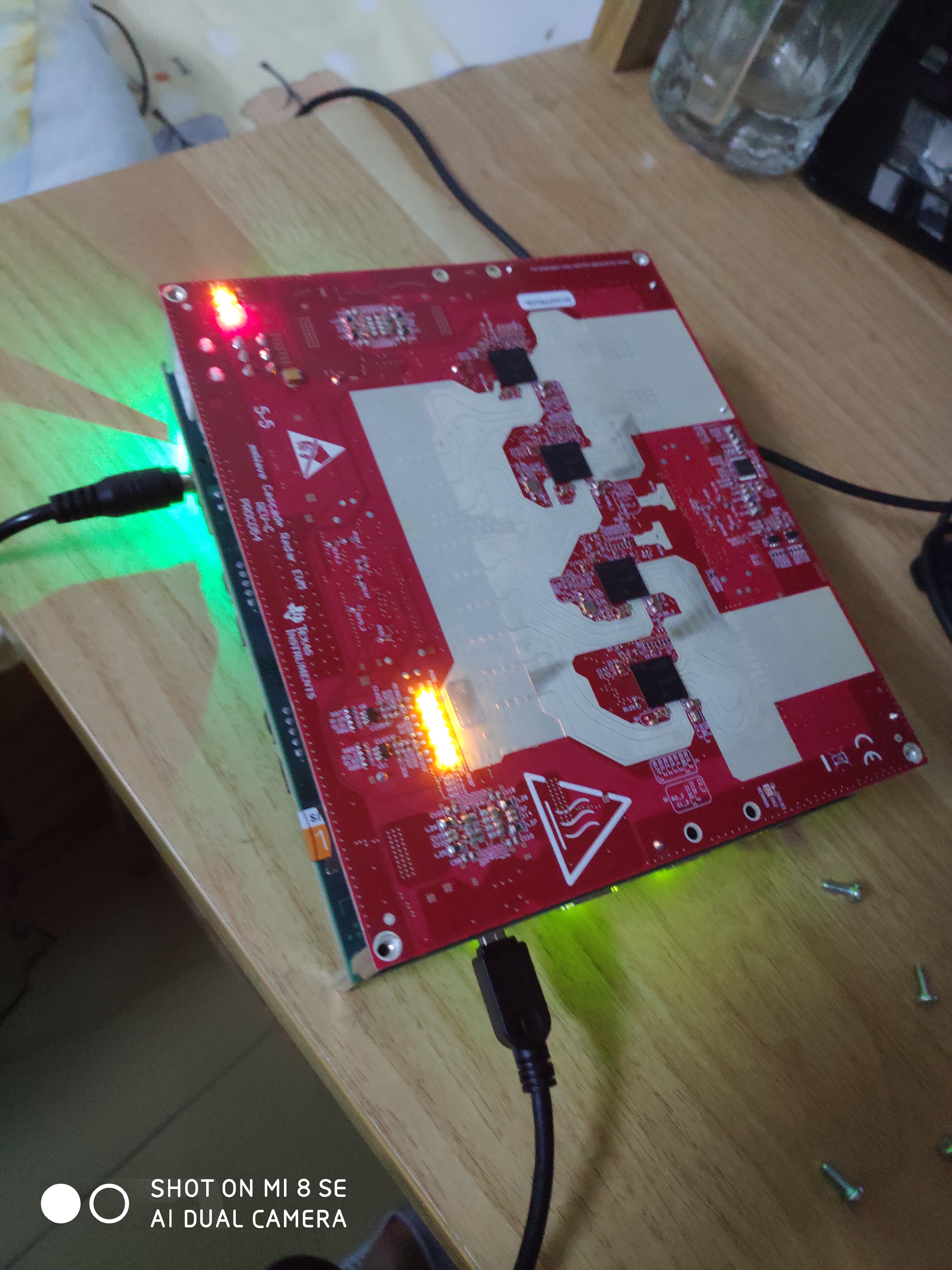

您好,我的板是TIDEP-01012,接了个MMWCAS-DSP-EVM。现只给MMWCAS-DSP-EVM供电12V,5A。现在电脑只能识别到MMWCAS-DSP-EVM的两个端口。识别不到TIDEP-01012上的四个端口。请问一下这是因为TIDEP-01012的6pin没有接电源的原因吗?因为手册上好像说的是MMWCAS-DSP-EVM会给TIDEP-01012供电。

请问你参考的是C:\ti\mmwave_studio_02_01_00_00\docs\mmwave_studio_cascade_user_guide.pdf?
里面提到的串口只有两个:
Connect the Mini-USB to a PC running a serial terminal application. Two serial ports should be enumerated.

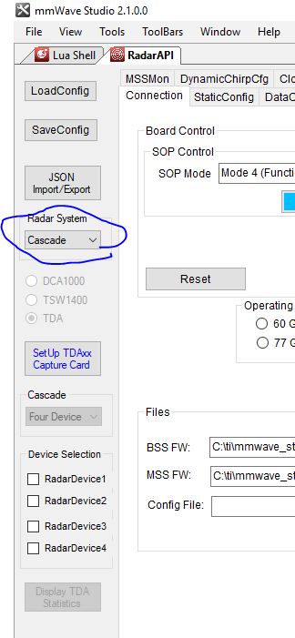

对应你说的no. of device detected 一直为0的问题,请问你是否有在mmwave studio里面选择cascaded?我选择后,没有接板子,也显示检测到4个devices。
