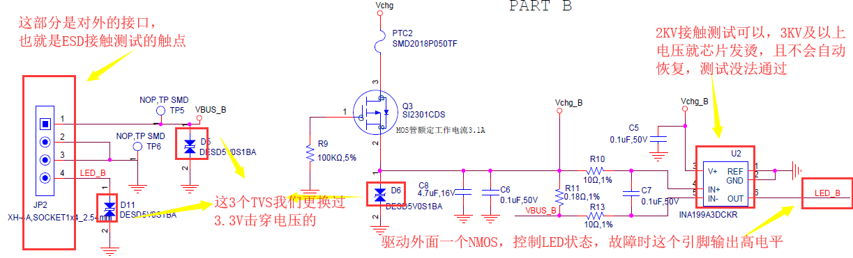

大家好,我们一个产品用到了INA199A1,主要用于电池充电电流的检测(5V电源接口外露于产品外壳),产品在正常使用没有任何问题,但做EMC认证时,ESD测试时,对地或对5V端点接触3KV测试,INA199A1直接发烫,我们在电源接口上尝试用3.3V,5V击穿电压,8KV接触防护能力的TVS进行防护,仍无明显改善效果,请大神帮忙看下,有什么好的解决办法,感谢了,在线等
Kailyn,早,上图附带我们的应用电路,跟测试的一个环境,供参考,我们这个电路比较简单,就是一个充电电流的检测电路,ESD需求最低接触需要做到3KV,目前测试只能到2KV,没有通过测试,帮忙给点建议,感谢
