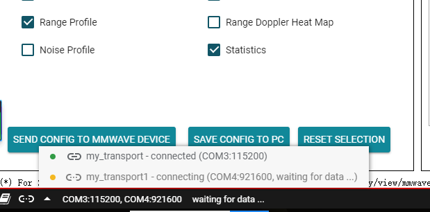

Uniflash导入xwr16xx_ccsdebug.bin和xwr16xx_mmw_demo.bin到AWR1642后,使用mmWave Demo Visualizer 显示一直有一个端口连不上
请问这是为什么?

你好,
可以忽略这个正在连接的提示,下载配置,visualizer接收到数据后,就会显示连接了。

在Visualizer里面选择正确的device和sdk版本后,点击“SEND CONFIG TO MMWAVE DEVICE”按钮。
我目前也遇到同样的问题,一直显示connecting 。请问您是怎么解决的?
