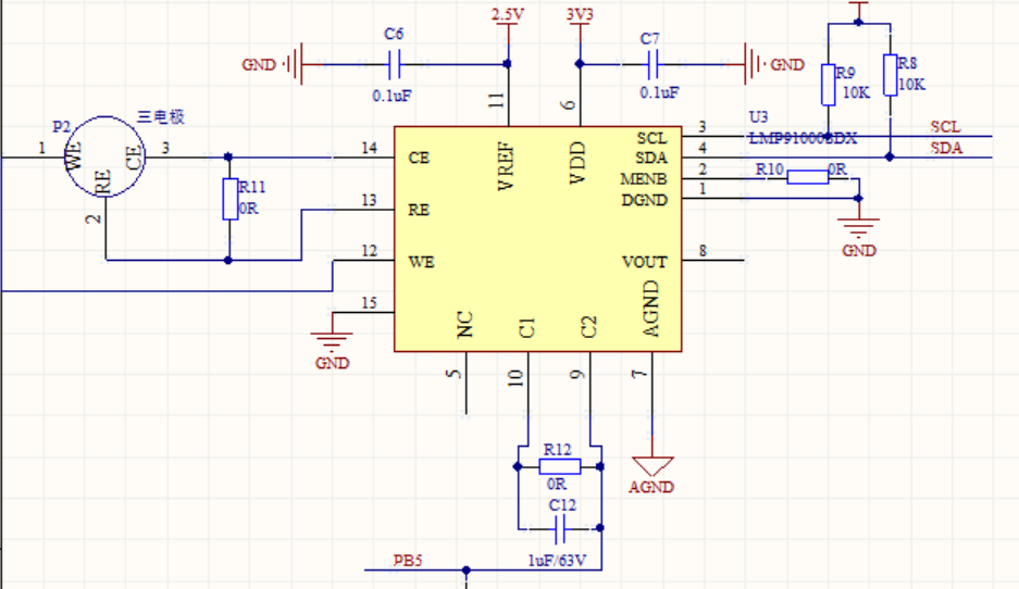

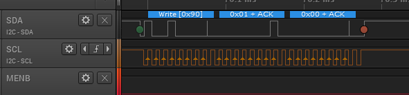

各位前辈大家好,小弟正在做一个测气体浓度的项目,要用到LMP91000这款芯片,我在网上下载到了其基于MSP430单片机的code,程序一开始就对LMP91000进行设置,命令是0X48,我知道0X48是91000的地址,我的问题是难道直接写入地址,不用写入任何命令就可以从01--12中读取数据吗?然后后面又是写入0X00,写入0X18,让我不太理解,请用过的前辈为我解答一下,谢谢。
