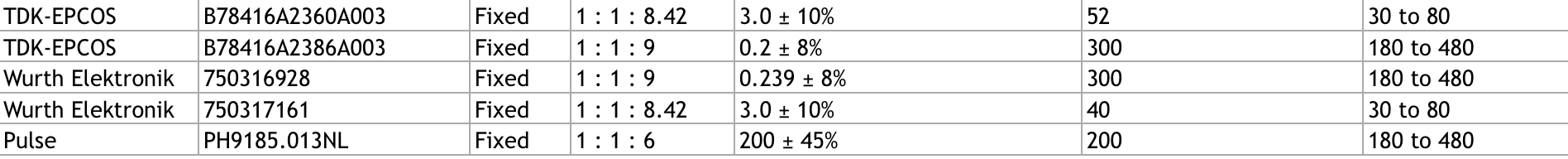

在TIDA-060024 中PGA460应用在30-80kHz 采用的驱动变压器为
| Driver (Transformer) | Wurth 750317161 Alternatives: EPCOS B78416A2232A003 Coilcraft WA8351-AL |
如果应用在180~480kHz时电源变压器应该选择Wurth 、EPCOS 或Coilcraft 的那个型号呢?麻烦推荐几个,非常感谢。

您好,180~480Khz 的高频范围内,可选择变压器型号如下。
在这个英文帖子中有附件,分别列出了30~80Khz 和80~480Khz的范围内transducer 和transformer的型号列表:
