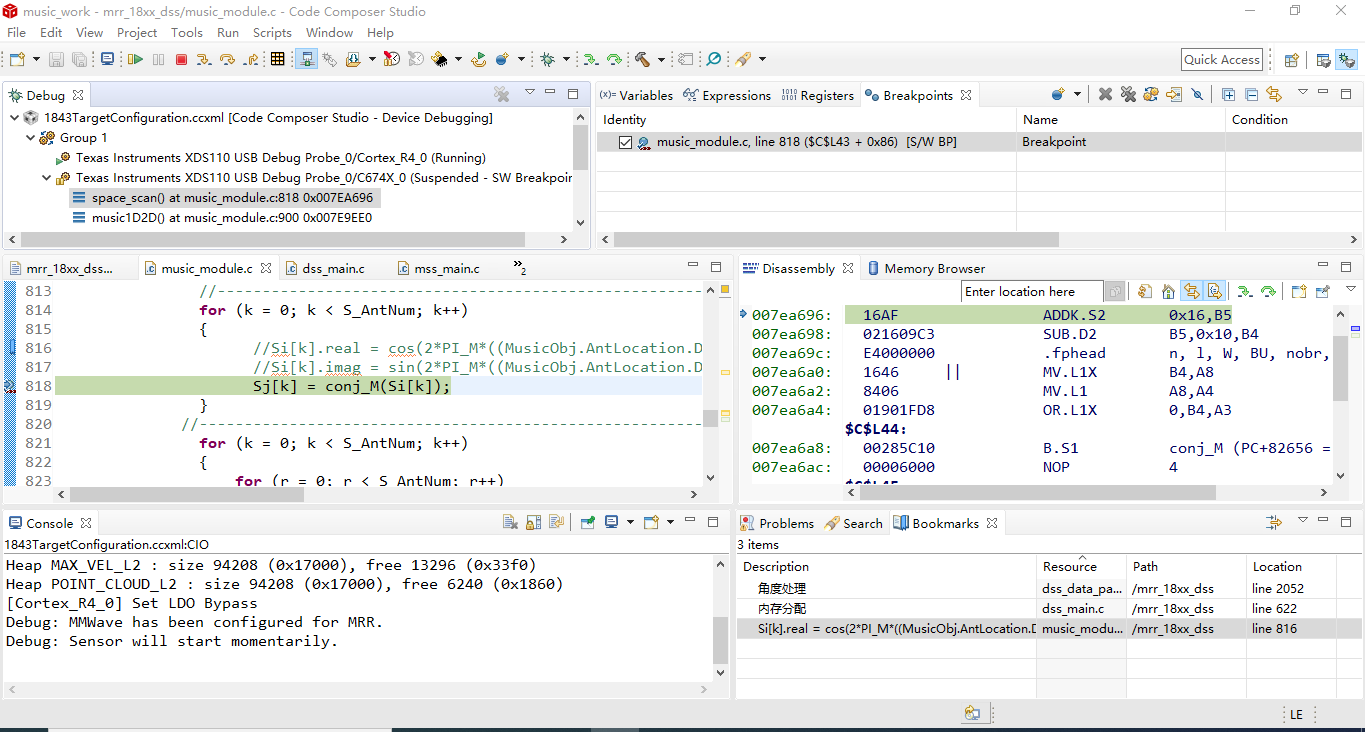

AWR1843移植问题
问题描述:
  1. 移植代码至工程中,先是编译出现内存不够的问题,然后将程序中占大量内存的数据结构按照AWR1843demo中的例程分配方式(dss_data_path.cMmwDemo_dataPathConfigBuffers方法中用到的MMW_ALLOC_BUF分配到L3内存的末端(POINT_CLOUD_L3 : size 1048576 (0x100000), free 224520 (0x36d08)
  2.
  3. 接下来通过编译,出现问题是在运行到music代码中会出现:
[Cortex_R4_0] Debug: Launched the Initialization Task
[C674X_0] Heap MAX_VEL_L1 : size 16384 (0x4000), free 6144 (0x1800)
Heap MAX_VEL_L3 : size 1048576 (0x100000), free 0 (0x0)
[Cortex_R4_0] Debug: Initialized the mmWave module
[C674X_0] Heap POINT_CLOUD_L1 : size 16384 (0x4000), free 1000 (0x3e8)
[Cortex_R4_0] Debug: Synchronized the mmWave module
[C674X_0] Heap POINT_CLOUD_L3 : size 1048576 (0x100000), free 224520 (0x36d08)
Heap MAX_VEL_L2 : size 94208 (0x17000), free 13296 (0x33f0)
Heap POINT_CLOUD_L2 : size 94208 (0x17000), free 6240 (0x1860)
[Cortex_R4_0] Set LDO Bypass
Debug: MMWave has been configured for MRR.

Exception at 0x3fa7f4f0
EFR=0x2 NRP=0x3fa7f4f0
Internal exception: IERR=0x1
Instruction fetch exception
{module#23}: line 256: error {id:0xb0000, args:[0x818030, 0x818030]}
xdc.runtime.Error.raise: terminating execution
  1. 错误出现的位置一般是在我添加代码 一段中中(如果屏蔽其他代码,错误会消失。)
尝试方法:在dss_mrr_linker.cmd中的.fastCode中分配部分music_module的代码段在L1中运行,还是会出现上面的问题。(错误会出现在不同的代码位置)
