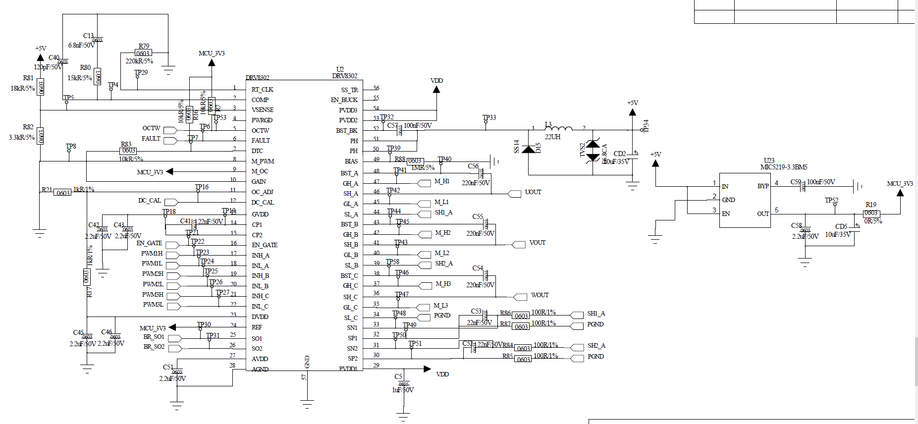

参照DRV8302的Datasheet上面接的过流保护电路明显感觉不对,采用1:1分压(我们用的MOS管R(on)=3.6mΩ)限流都到450A了,实际应用当中没有达到这么大的电流,但是还是会报过流错误。是我们理解的不对吗,实际应用当中直接用两个电阻分压就能达到过流保护作用吗?
  • 为了更好地分析您的问题,请您提供正在使用的电路板的示意图或原理图,并提供您进行的任何设置。

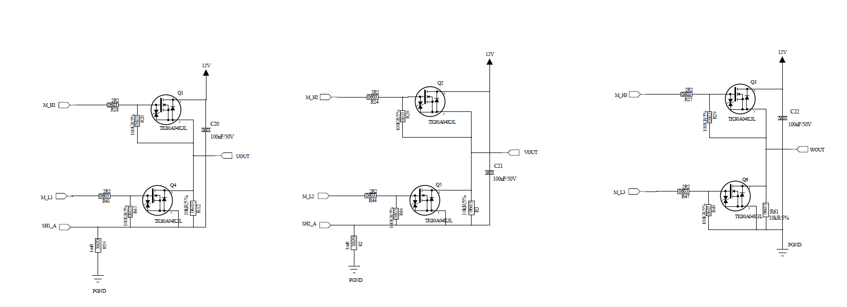

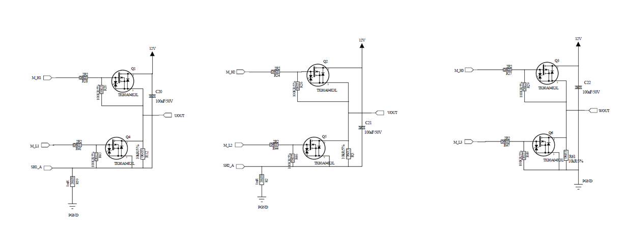

  • 另外,再附上我们的MOS管电路,帮忙看看是不是有影响,谢谢!
    1. SS_TR电容器丢失。
    2. M_PWM有一个电阻上拉并与GND短路,是否安装了R82?
    3. DC_CAL必须为低电平才能使感测放大器工作,您能确认这一点吗?
    4. BST上限高于EVM。
    5. SN和SP线上的CSA输入路径均具有100欧姆,我们不建议这样做,此处不应有串联电阻。
    6. R12的目的是什么?
    CSA路径中的阻力可能导致了您的问题。
