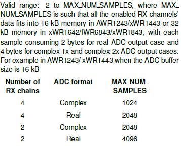

你好,我用AWR1843进行成像试验采数,参数设置时采样率设为16MHZ,ADC采样点预设值为10240,但数字输入后自动跳到4096,这是因为ADC采样点的最大值是4096吗,ADC采样点数由什么决定的。
  • 你好,
    请问你是在mmWave studio里面做参数设置的么?请问你使能几个RX?请问你设置的是实数采样,还是复数采样?
    下面的信息可以在C:\ti\mmwave_dfp_01_02_05_01\docs\mmWave-Radar-Interface-Control.pdfl里找到:
    所以,如果使用4个RX,并且是复数采样,对于AWR1843最大采样点为2048.
