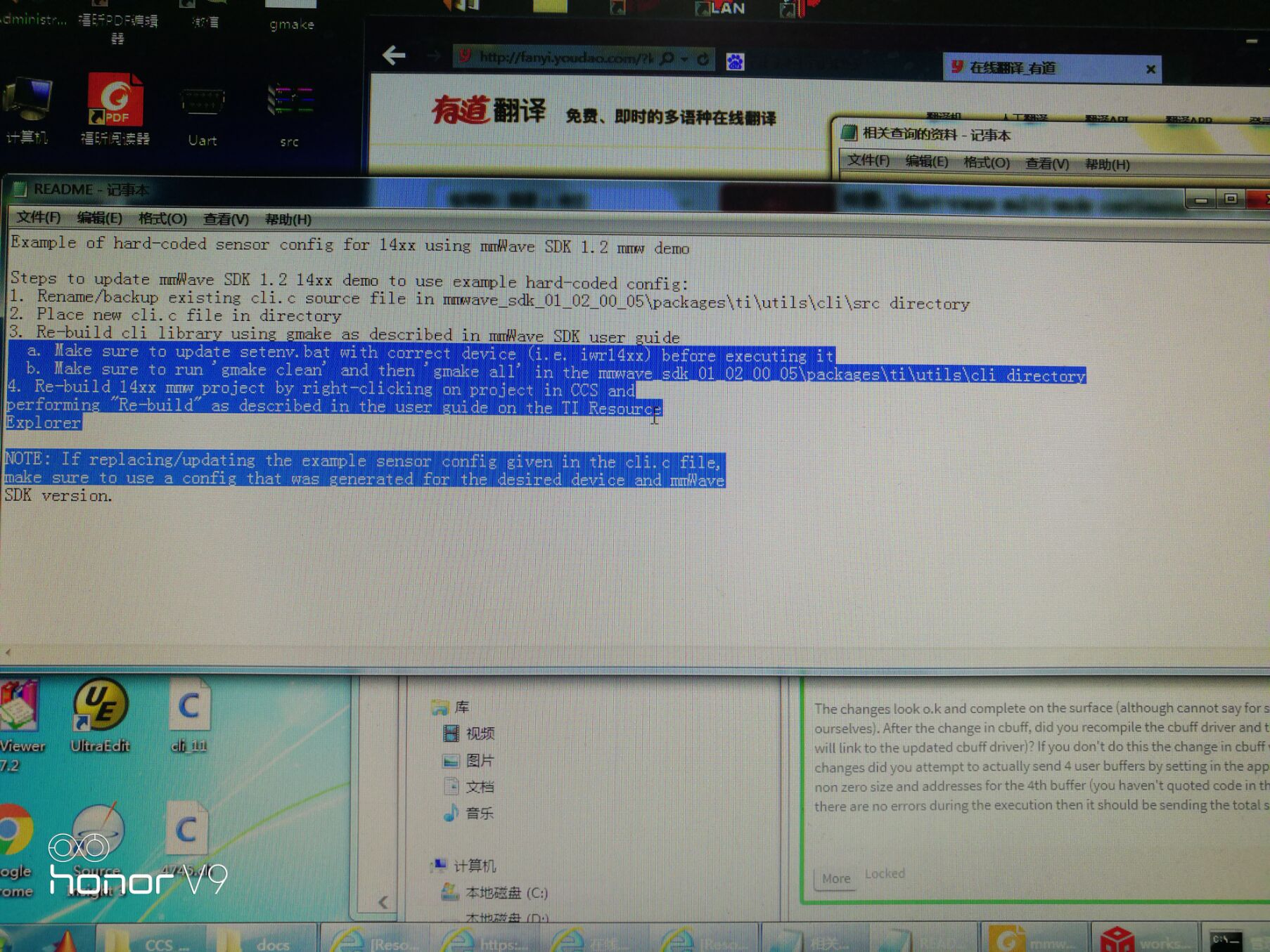

使用IWR1642BOOST开发板,如何将vital signs示例中的配置文件在软件中进行固化?在我找到的现有的文件中需要使用gmake等,请问如何将SDK中的cli文件进行重新编译?

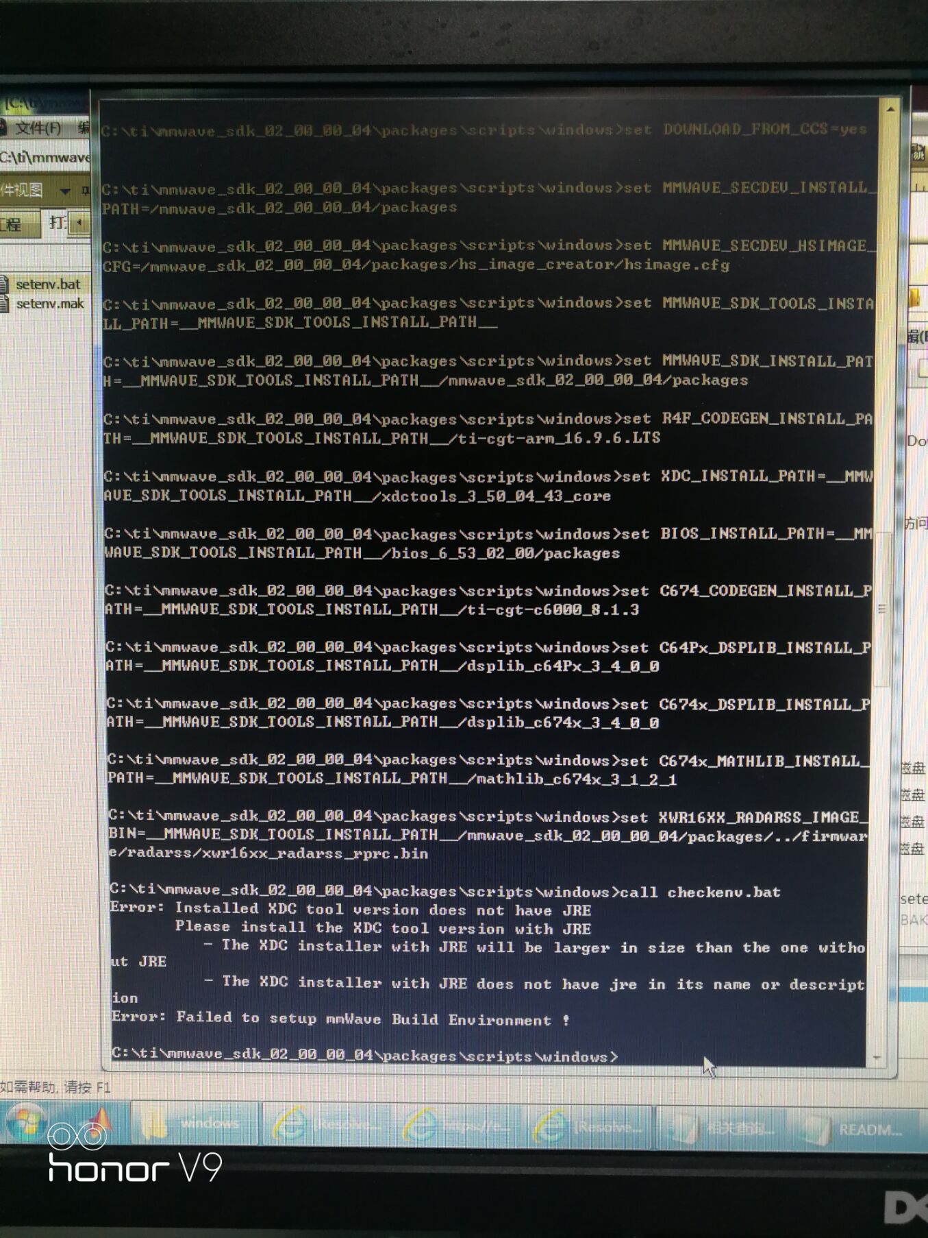

还是出现了问题,请问MMWAVE_SDK_INSTALL_PATH=mmwave_sdk_<ver>\packages这个直接这样写吗?但是改完之后cmd中调用setenv.bat还是出现问题
