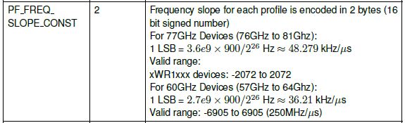

  • 你好,我在mmWave Studio中进行参数设置时,调频斜率的预设值为20MHZ/us,实际中只能设为19.988,主要原因是什么

  • user6325565 说:
    你好,
    这是个寄存器的1LSB的精度有关系。
    你可以在\mmwave_dfp_01_02_05_01\docs\mmWave-Radar-Interface-Control.pdf找到下面的内容。
