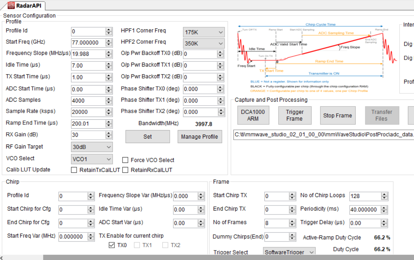

收发设置:1Tx,4Rx
参数设置:每个chirp采样点4000(200us×20MSps),每一帧共128个chirp,共8帧
采样设置:16bit,real
post processing给出的结果,128个chirp和8帧数据都是完整的
得到的adc_data.bin文件的大小为16000k
根据参数设置,计算得到的数据量应该为:4000*128*8*2(16bit占两个字节)*4(4Rx)= 32000k
其它说明:SW2.5确认在SW一侧,LVDS的Lane1和Lane2确认是勾选的
收发设置:1Tx,4Rx
采样设置:16bit,real
你好,
你的配置里面ADC start time设置为0是不合理的。
如果你尝试把ADC samples的数量改为2000, 3000, 你可以看看输出的RAW data的大小是正确的。
建议你看看下面文档:
并且参考mmwave studio里面的RampTimingCalculator的参数建议。
